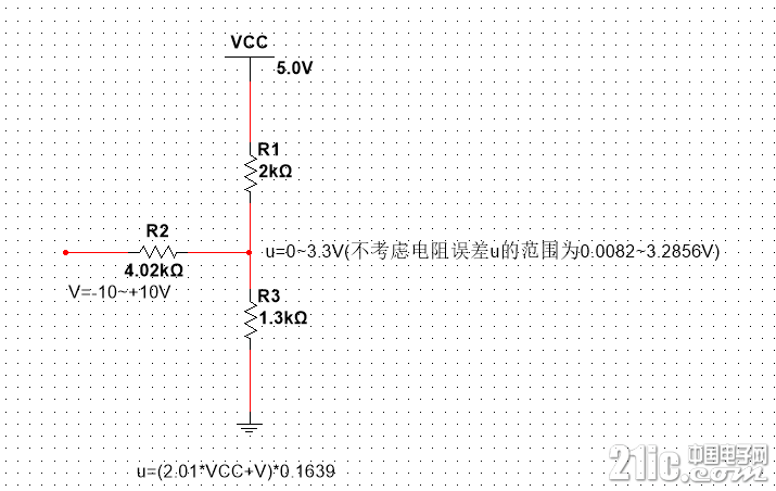

平常峰值记录通过使用模拟电路搭建。这种方法不仅对使用者要求较高,物料成本也较高。可以使用STM8S001做一个简易的峰值记录器,用于信号频率不高的场合。具体想法见下图所示:
以上是使用STM8S001J3。
不过更推荐使用STM8L050J3,因为其AD为12bit,采样率可达1 Msps,而且带有DMA,方便使用。具体如下:

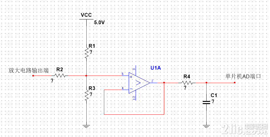

补充一下,简单画出ADC前的信号处理电路:
 楼主 | 2019-1-8 00:00 | 显示全部楼层
labasi 发表于 2019-1-7 12:45
峰峰值能达到多少  如果超过了怎么分压呢

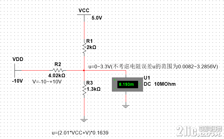

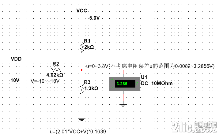

这个取决于你的输入范围和要求的精度。比如用如下的分压电路: 1.png
可以达到输入-10~+10V,输出为0~3.3V(视选取的电阻比例决定)。
使用STM8L050J3的12bit的ADC,ADC参考电压即电源电压为3.3V时,分辨率为(V这一端)0.0049V。
如果V超过-10~+10V,则可以在u端加上下拉二极管限幅。之后加一个跟随器和RC电路连接至单片机的AD即可。

看情况,如果直接接在同一个板子上的放大电路,加个跟随器和RC电路就可以了。大信号的话分压和保护是要做的。如果外接信号(不同地),隔离肯定是要加的。
