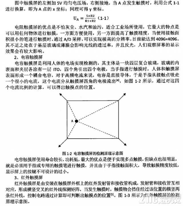

    触摸屏的基本原理是用手指或其它物体触摸安装在显示器前端的触摸屏时,所触摸
的位置(以坐标形式)由触摸屏控制器检测,并通过接口(如RS-232串行口)送到主
机,从而确定输入的信息。
    30多年来,触摸屏技术迅速发展,出现了多种类型的触摸屏,就技术成熟度和市场
占有率来说,按照工作原理主要分为四种:电阻触摸屏、电容触摸屏、红外触摸屏、表
面声波触摸屏[[Z10
    1、电阻触摸屏
    电阻触摸屏,直观地讲就是利用电阻的阻值来判断触摸位置。其屏体部分是由一层
玻璃或有机玻璃作为基层,表面涂有一层透明的导电层((1T0膜),上面再盖有一层外表面
硬化处理、光滑防刮的塑料层,它的内表面也涂有一层!TO,在两层导电层之间有许多
细小(小于千分之一英寸)的透明隔离点把它们隔开绝缘。当有接触发生时,两层!TO导
电层出现一个接触点,接触的位置不同,产生的等效电阻阻值不同,从而实现对触摸位
置的判断[[3]
    不论四线、五线以及新出现的多线触摸屏,其工作原理相同,只是实现方法有所区
别,图1-1所示。
