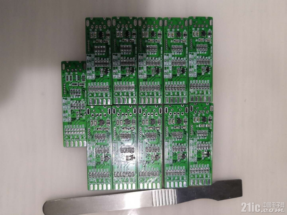

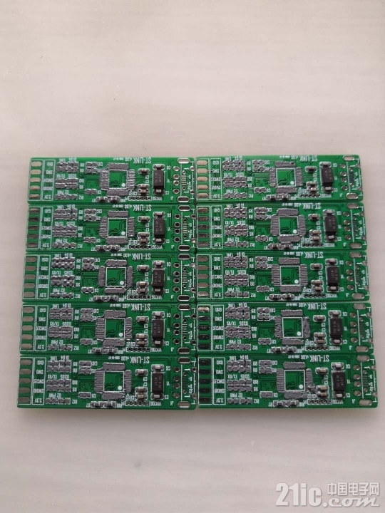

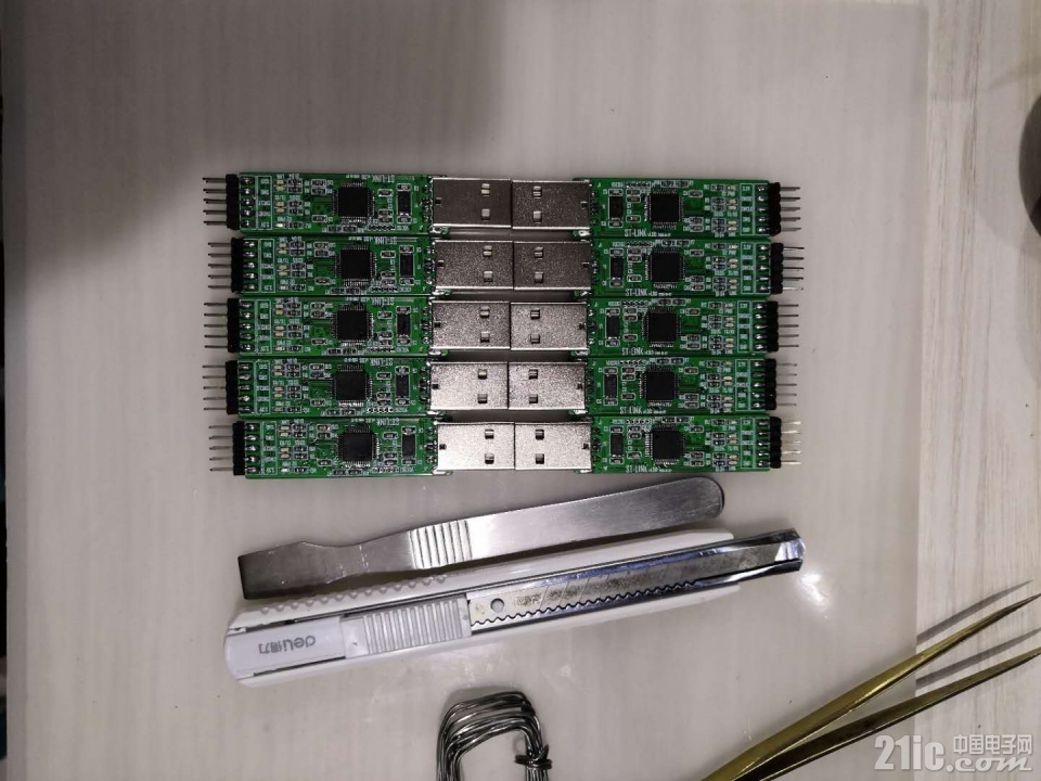

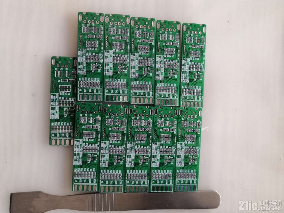

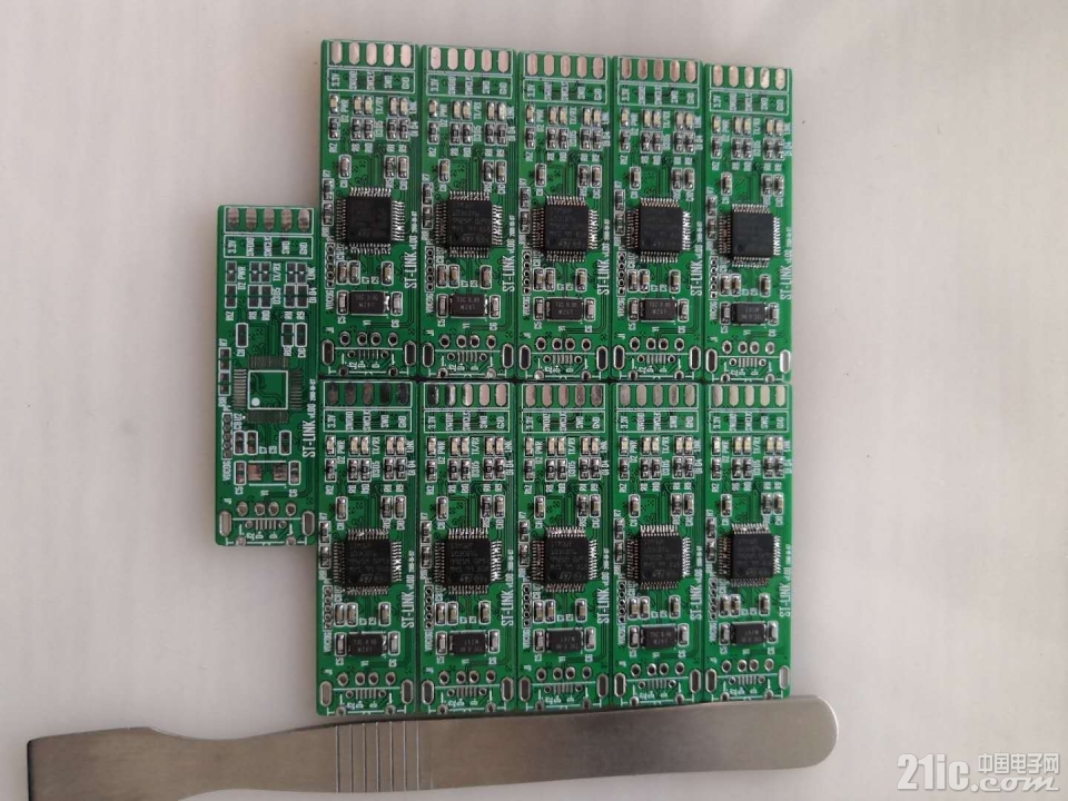

因自己想要一个带有UART的ST-LINK,本来想用NUCLEO-L031K6来改,但这个板子改起来不太美观,所以就有打板的想法....
首先,感谢 solosky;不好意思,在这里借用您的成果。
Solosky 的PCB和固件下载地址: https://github.com/solosky/so-link
因为是手工贴片和加热,所以工艺不太好,请不要见笑。
直接上图:
仿真与UART的测试视频:
板子上共用 5个LED灯, 翠绿色为电源指示灯, 两个LINK灯,还有两个 TX/RX灯,但不知为什么TX/RX灯一直没看到亮起?这个有谁知道,谢谢!

磨砂 发表于 2019-2-16 15:47
还需要烧写程序吗
要的,ST MCU是空白的,要用其它烧录工具烧录下BOOTLOADER才行。
