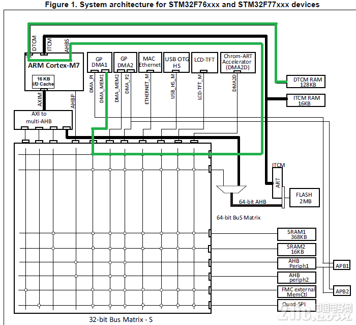

DTCM、SRAM1、SRAM2都可以使用吗? 以前STM32F4的CCM是无法用的

就在这图下面就有一句话:
Cortex® -M7 AHBS slave interface for DMAs data transfer on DTCM RAM only.
DMA是可以访问DTCM的。
