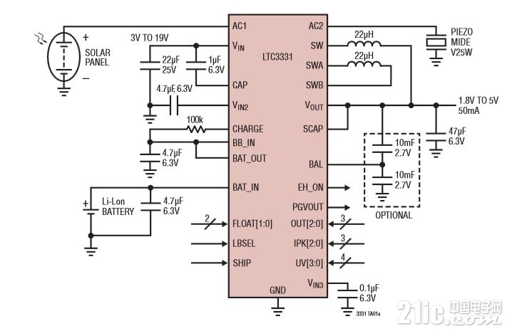

LTC3331 是一款能量收集器件,可以延长电池寿命,如图 1 所示。
图 1:LTC3331 能量收集器和电池寿命延长器
      LTC3331 是一款完整的能量收集调节解决方案,提供高达 50mA 的连续输出电流,当可收集能源可用时,用来延长电池寿命。该器件用收集的能量向负载提供稳定功率时,不需要电池提供电源电流,在无负载情况下靠电池供电时,仅需要 950nA 工作电流。LTC3331 集成了一个高压能量收集电源,还有一个靠可再充电电池供电的同步降压-升压型 DC/DC 转换器,以向能量收集应用提供单一不间断输出,例如无线传感器网络中的能量收集应用。
      LTC3331 的能量收集电源由一个提供 AC 或 DC 输入的全波桥式整流器和一个高效率同步降压型转换器组成,从压电 (AC)、太阳能 (DC) 或磁性 (AC) 能源收集能量。10mA 分路电流允许用收集的能量简便地给电池充电,同时低电池电量断接功能保护电池免于深度放电。可再充电电池给同步降压-升压型转换器供电,该转换器的输入工作电压范围为 1.8V 至 5.5V,当收集能源不可用时,无论输入高于、低于或等于输出,都可用来调节输出。LTC3331 的电池充电器具备一种非常重要的电源管理功能,使用微型功率电源时,这一功能不可忽视。LTC333 提供对电池充电器的逻辑控制功能,以便仅当能量收集电源有富余的能量时,才给电池充电。如果没有这一逻辑控制功能,能量收集电源会在启动时卡在某个非最佳工作点上,而不能在启动中给设定的应用供电。当收集能源不再可用时,LTC3331 自动转换到电池。这又增加了一个好处:如果适用的能量收集电源至少在一半时间内可用,那么电池供电无线传感器网络的工作寿命可延长 10 年至超过 20 年,如果可收集能源更加广泛可用的话,寿命甚至可以进一步延长。该器件还集成了一个超级电容器平衡器,以提高输出存储容量。

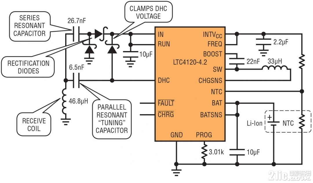

      IC LTC4120,这是一款无线功率接收器和电池充电器。采用这种技术,可以通过长达 1.2cm 的距离传送高达 2W 功率。然而,对单节锂离子电池而言,最高充电电压为 4.2V,最大充电电流为 400mA,这将使 DHC 技术的传送功率限制到 1.7W。类似地,2W 最大功率将两节锂离子电池 (8.4V 最高充电电压) 的充电电流限制到 240mA。
     功率、效率、距离和尺寸的大小决定了系统性能,因此,基于 LTC4120 的无线电源系统设计为,当使用几种可选发送器的其中一款时,通过长达 1.2cm 的距离在电池端接收高达 2W 的功率。视所采用方法和组件的不同而不同,效率计算结果会有很大变化。在基于 LTC4120 的系统中,一般情况下,电池会接收 45% 至 55% 馈送到发送器的 DC 输入功率。
图 2:LTC4120 应用原理图说明了一个完整的无线电池充电电路
