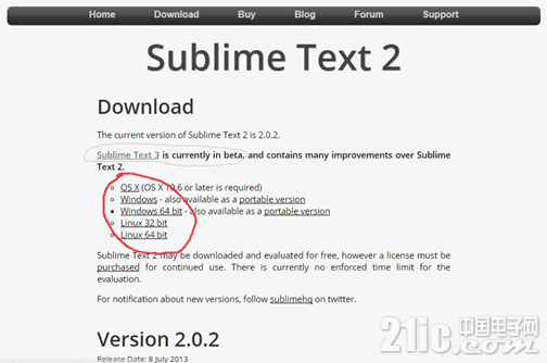

工具材料及下载:Sublime Text(测试版本:2.0.2)下载地址:http://www.sublimetext.com/2
merry_zsp|  楼主 | 2019-2-26 16:17 | 只看该作者
打开后只需点击相应系统即可下载相应版本,这里对 Sublime text 2 & 3 做点说明,首先对于 ST3,下载页面明确说明正处于测试阶段,需不需要 ST3 完全看个人了,但我最终选择 ST2 不是因为 ST3 是 beta 版,而是不太喜欢它对 build 快捷键的改动,好像反而不那么便捷了,这里你可以选择下载两个版本,自己体会下再选择,毕竟个人喜好不同。

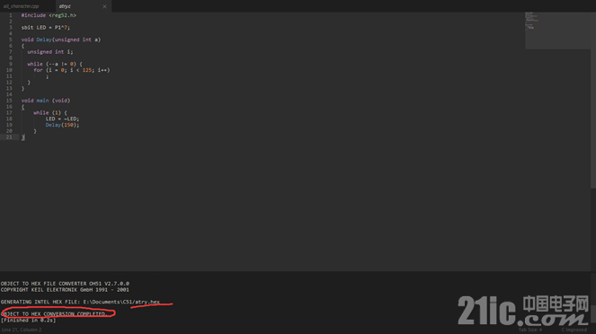

原理:
  keil uvision 的安装目录下有几个关键程序,这里以我的电脑的情况举例说明(在自行操作时,你只需改为你的相关路径即可),文件路径:D:\Program Files (x86)\Keil_v5\C51\BIN\,在 BIN 文件中有三个可执行文件:C51.exe BL51.exe OH51.exe, C51 编译过程就由他们完成,废话不多说,大概描述一下生成文件的顺序,以源文件 name.c 为例:1)C51.exe 通过 name.c 生成 name.OBJ; 2)再由 BL51 链接 name.OBJ 生成 name(没有后缀名);3)最后由 OH51 通过 name 生成最终文件 name.hex。
  另一方面,Sublime 可以自行配置按下 Build 快捷键 Ctrl+B 后要完成的操作,主要是通过调用 cmd 命令来完成的。

过程:
  一开始仿照网上在 Visual Stdio 中配置 C51 的过程,先配置环境变量,不过后来发现好像可以不配置环境变量,这里姑且就不管环境变量了吧,如果后续发现有什么问题再进行补充。
切入正题:
  打开 ST,菜单栏 Tool --> Build System --> New Build System...
  复制以下内容:
    "cmd": ["CMD", "/C", "C51 ${file} & BL51 ${file_path}/${file_base_name}.OBJ & OH51 ${file_path}/${file_base_name}"],
    "file_regex": "^(..[^:]*):([0-9]+):?([0-9]+)?:? (.*)$",
    "working_dir": "D:\\Program Files (x86)\\Keil_v5\\C51\\BIN",
    "selector": "source.c",
    "shell": true
注意 "working_dir": "D:\\Program Files (x86)\\Keil_v5\\C51\\BIN", 一行中改为自己的 keil uvsion 安装目录,还有,你没看错,也不要怀疑,这里就是用双反斜杠隔开的(PS:折腾这段代码折腾了好久,往事不堪回首,具体过程就不再回顾了 !~~),复制完如果有强迫症的就整理下格式吧,这是我经常干的事,hh,然后 Ctrl+S 保存,不用改路径,直接命名为 C51.sublime-build 即可( C51 可自行更改,这决定后续菜单里显示的内容,但后缀必须是 .sublime-build,Sublime 才会知道这个文件是干什么的)。
  最后,还有一步千万不要忘记,菜单栏 Tool --> Build System --> C51(或是你改的名字),最后一步,点击它,成事!
merry_zsp|  楼主 | 2019-2-26 16:19 | 只看该作者
操作方法:
  Ctrl+W 可关闭刚才编辑的 C51.sublime-build 文件,Ctrl+N 新建一个文件,Ctrl+S 保存文件,命名以 .c 为后缀,路径自选,最好放在自己知道的地方,我的习惯是“此电脑 --> 文档 --> C51”(windows 默认文档是在 C 盘,可自行更改路径,资源管理器,文档,右键属性…略,这不是重点),然后就可以开始写代码了,写好代码后 Ctrl+B 即可生成 hex 文件了。
