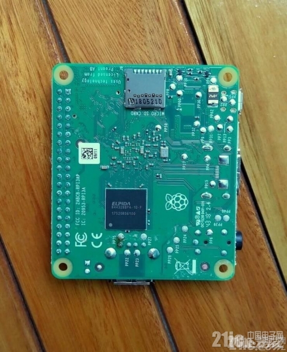

Raspberry Pi 3 Model A+开发板背面是存储器等接口,包括SD存储及尔必达的512MB的DDR存储器。注意该内存规格为LPDDR2,速率为1066,不算高,不过配合树莓派来说也够用。

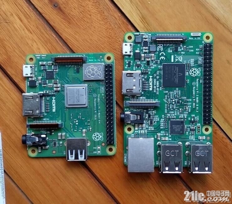

就大小来说,Raspberry Pi 3 Model A+的尺寸为65 x 56mm,比B要小,比Zero型号又大。图中右边是RPI3,并非RPI3 B+。相对于B+型号来说,减少了一些接口,所以尽管尺寸缩小了,但是表面元器件一点也不显拥挤,甚至还看上去清爽了许多。

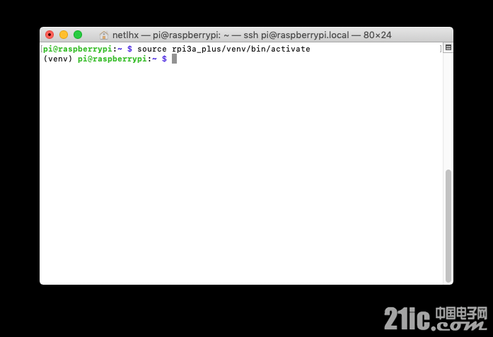

在RPI上编程,Python当然是首选语言。为了不污染全局环境,接下来的代码都使用venv来完成。依次执行如下命令完成虚拟环境的准备工作
mkdir rpi3a_plus
python3 -m venv rpi3a_plus/venv
source rpi3a_plus/venv/bin/activate
进入后应看到如下画面
