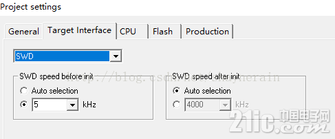

3、第二个选择JTAG、SWD等,STM芯片SWD,然后是频率,多少都可以,频率越高越快,越不稳定,但是官方敢放出来,那就证明人家已经测试过很多次了
