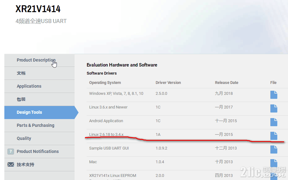

我在A9的板子上重新编译USB转串口驱动,总是编译错误,搞3天了。您帮我看看,应该比较简单。
芯片是XR21V1414,老驱动有问题,厂家给的新驱动。
CP2108也是4串口,驱动能交叉编译吗?
http://www.exarcorp.cn/content/document.ashx?id=21652&type=Software+Drivers&partnumber=XR21V1414
答:这个驱动不兼容 3.0 的内核
问:关键是我还想在A5上编译,请告诉我编译方法
答:export KERNELDIR=~/my-work/02_source/linux-3.0.35
make
这是 A9,3.0.35 的编译方法
问:KERNELDIR ?= b/modules/$(shell uname -r)ild
Makefile中上面的需要注释掉吧?
答:不需要修改任何文件
客户回复:您太牛了!A8上成功编译!
真是可以的
