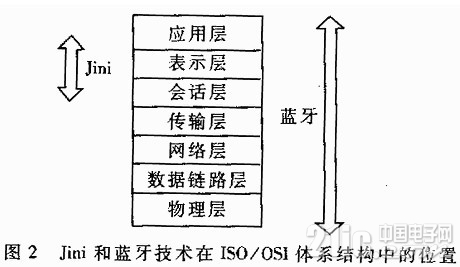

  3.1 Jini与蓝牙技术的比较
  Jini与蓝牙技术是两种互补性很强的技术。蓝牙技术主要实现邻近的电子设备无线连接,是硬件设备的无线互连协议;Jini则是实现分布式软件服务(包括无线设备)的软件技术。蓝牙技术是对固定的一组协议间互操作的静态说明;而Jini的“移动代码”代理服务对象可以动态地互操作。两者在ISO/OSI的体系结构中的位置如图2所示。Jini主要位于表示层和会话层,而蓝牙的协议栈贯穿了整个体系结构。Jini的发现协议和分布式安全模型加强了蓝牙技术的发现进程和安全管理模块。

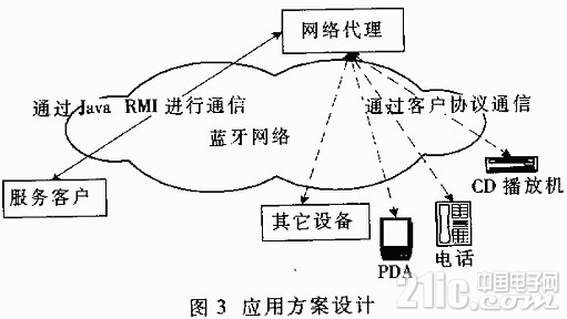

  Jini的注册和注销服务与蓝牙设备在网络中的加入和退出非常类似。Jini控制网络服务的租借,始终使查找服务保持最新状态。在下一节中将详细描述应用实例,本节进行方案设计。
  通常有三种形式来实现其Jini网络功能:基于完整虚机的设备实现,基于嵌入式虚机的设备实现和基于共享虚机的设备实现。
  基于完整虚机设备实现中的设备指一般的通用设备,具有网络连接、较强的计算存储功能,能够运行完整的 Java虚机环境。在这种设备上能够实现Jini系统的所有功能,如各种协议功能、RMI、租借更新功能、动态代码移动功能、分布式安全机制等。Jini是位于操作系统和虚拟机之上的功能层,多个设备随机联网形成一分布式资源共享系统,网络传输协议一般由操作系统分别采用TCP/IP协议有线方式和基于蓝牙协议的无线连接方式两种。本设计方案就是基于蓝牙协议的无线连接方式实现。图3描述了一种应用方案。服务客户、设备和网络代理通过蓝牙网络进行连接,同时也支持TCP/IP协议。网络中包含可以访问的设备数据库、查找服务。蓝牙网络通过SDP协议负责设备加入网络,使设备能够查询、发现最邻近的设备,并对这些设备进行访问,从而实现远程控制。远程控制实现蓝牙网络与Jini的查找服务对话、询问网络可用设备的功能。查找服务保持网络中运行的所有设备的动态列表,如:PDA、电话和CD播放机等。当服务客户(远程控制)请求时,所有这些设备将相关的驱动程序发送到服务客户。当设备不再用时,通过租借终止对网络发出警告,这是Jini的功能,主要用Java的RMI来实现。这种通信和保持服务更新的方式使Jini与蓝牙网络进行了很好的结合。
