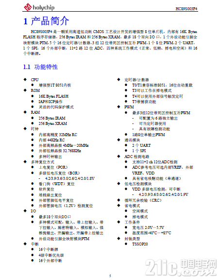

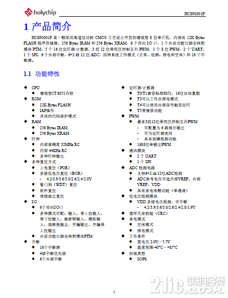

话说001P的试用活动主角的戏份都被HC89S003P给抢光了,所以为了给HC89S001P加点戏份,特开一贴,记录自己实验的过程。
虽然没怎么贯览001的数据手册,我还是硬着头皮上场了,听说HC89S001P是HC89S003F4的精简版,初步对比两者的数据手册,的确是基本一模一样。

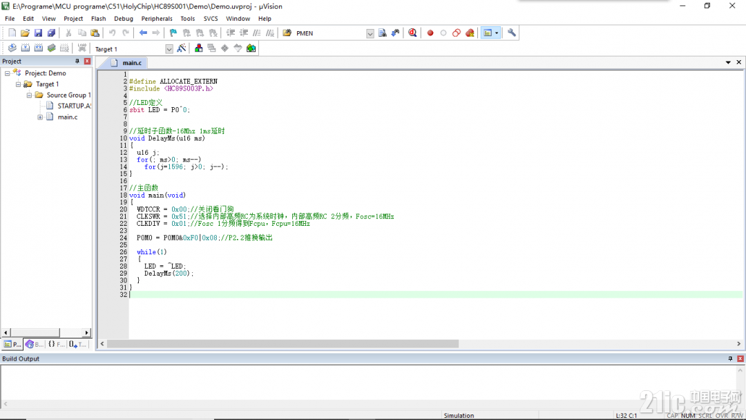

所以可以拿来主义的直接使用003的程序测试001了,于是复制粘贴得到如下
下载程序依旧使用HC-ISP v2.0

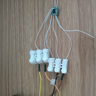

001点灯效果图:
