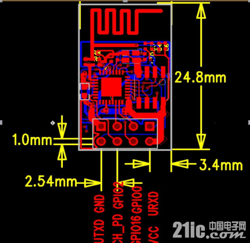

2018.05.28这次将ESP-01以及ESP-12的外观电路PCB上传上来,方便后续的关于PCB制板,电路硬件的连接。
                                                                                                  ESP-01
772331-20180528092823279-1293918955.jpg     772331-20180528093239568-1723432173.jpg

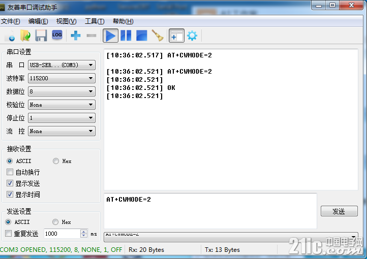

硬件图的连接我后面附上来,先看看软件AT指令的配置:
主机端:(步骤如下)
1、  测试AT指令:AT
2、  复位重启模块:AT+RST
3、  设置为AP模式:AT+CWMODE=2(这里也可以在设置为AP模式后,再设置AP模式的参数:AT+CWSAP=ssid,pwd,chl,ecn注:通道修改之后需要重启模块)
4、  查看主机端的ip地址并记录在文本中待用:AT+CIFSR
5、  设置模块的传输模式为TCP模式:AT+CIPMODE=0
6、  设置设备为多联模式才能启动模块服务器:AT+CIPMUX=1
7、  启动服务器并设置端口:AT+CIPSERVER=1,333设置启动服务器,端口为333,IP地址为之前记录的主机端ip地址
从机端:(步骤如下)
1、  测试AT指令:AT
2、  复位重启模块:AT+RST
3、  设置为STA模式:AT+CWMODE=1
4、  开始搜索周围AP热点设备,找到主机的ssid设备记录在案:AT+CWLAP
5、  将从机端加入到热点主机端中:AT+CWJAP=”ssid”,”pwd”
6、  建立TCP连接:AT+CIPSTART="TCP","ip",port(这里需要注意的是,主机必须先完成服务器启动建立之后才能建立TCP连接)
7、  发送一组数据:AT+CIPSEND=3 然后在下面输入数据(参数3的意思是输入数据的长度)
8、  等待响应

Step2:复位重启模块:AT+RST
772331-20170225105528820-415303297.jpg     772331-20170225110249382-701860581.jpg
