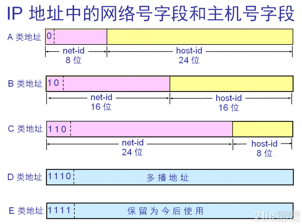

IP分类编址
互联网上的每个接口必须有一个唯一的IP地址, IP地址长 32bit,IP地址并不采用平面形式的地址空间,如 1、2、3等。 IP地址具有一定的结构,有五类不同的互联网地址格式:
A 类网络地址的第一个字节的第一位必须为0 ,因此, A 类网络地址第一个字节的取值范围为0~127(注意:但0 和127 不是有效的A 类网络地址号)
B 类网络地址的第一个字节的第一位必须为1 ,且第二位必须为0,因此, B 类网络地址第一个字节的取值范围为128~191
C 类网络地址的第一个字节的第一位必须为1,第二位必须为1,第三位必须为0,因此C类网络第一个字节的取值范围为192~223
D 类IP地址的第一个字节前四位为1110,那么它第一个字节的取值范围为224~239,约占据了所有IP地址的十六分之一,它是一个专门保留的地址,它并不指向特定的网络,目前这一类地址被用于多播。
E 类IP地址的第一个字节前四位必须为1111,那么它第一个字节的取值范围为240~255,约占据了所有IP地址的十六分之一,是为将来使用而保留的,其中32bit全为1的IP地址(255.255.255.255)用作广播地址。
