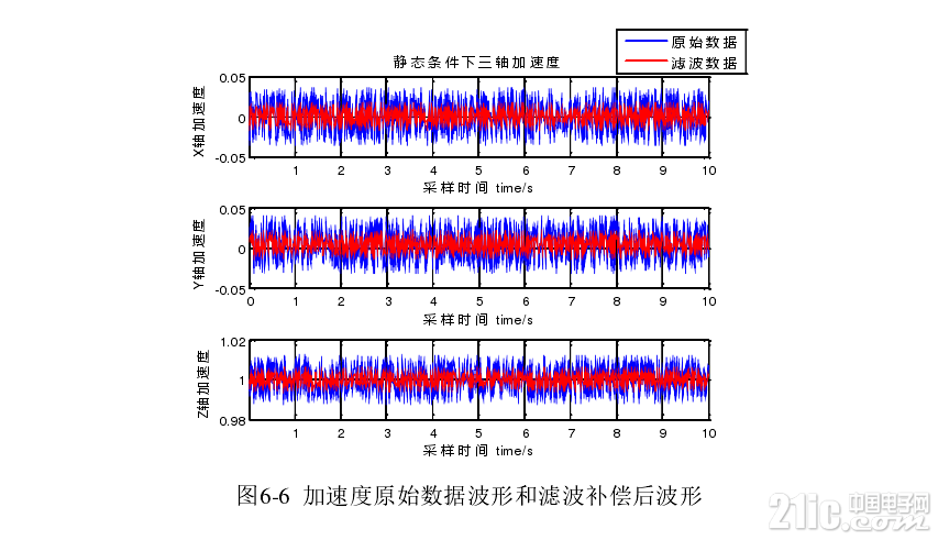

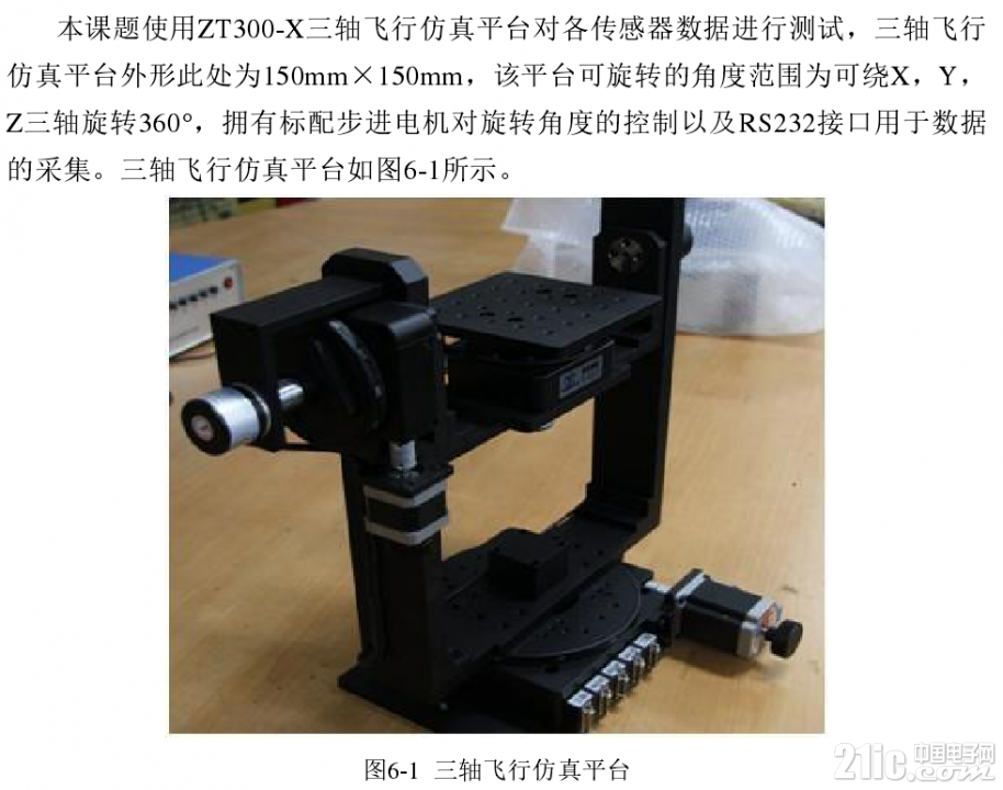

    因三轴飞行仿真平台所能放置最大模型尺寸的制约,作为飞行平台的变翼模
型机在满足其载重的条件下体型较大,不能放置在三轴飞行仿真平台上对各传感
器进行数据测试,因此,本课题采用将飞行控制系统硬件平台固定于三轴飞行仿
真平台之上。通过三轴飞行仿真平台绕三轴旋转至多个姿态角,将采集到的各传
感器数据通过飞行控制系统的RS232串口发送至PC上位机,并对一定时间内得到
的姿态数据信息进行保存。最后,将保存的各个传感器数据信息在MATLAB环境
下进行仿真,主要针对于基于卡尔曼滤波的多传感器组合测姿和非组合测姿方案
的姿态角误差进行对比,验证卡尔曼滤波组合测姿具有更好的效果。

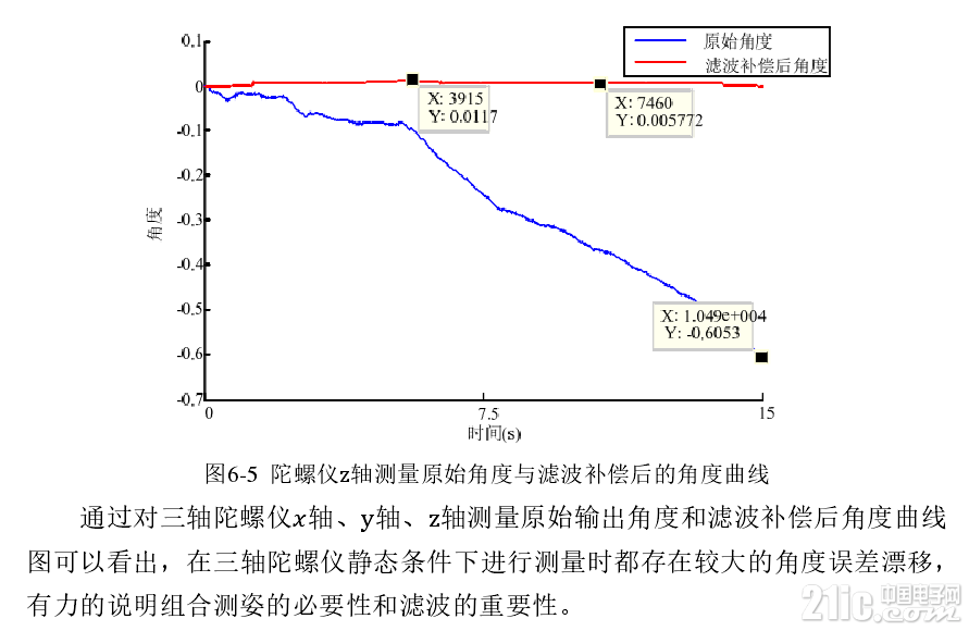

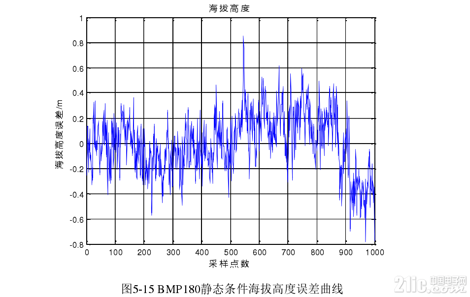

wangjiahao88|  楼主 | 2019-5-28 13:53 | 只看该作者
    微惯性器件因价格低、制作工艺简单,存在精度低、噪声大和误差大等不足,
因此,为了提高变翼四轴飞行器的姿态解算精度,需要对微惯性器件进行误差补偿。
微惯性器件测量精度主要由本身误差和外界因素的干扰。自身误差主要来自于敏
感轴比例系数误差与零点偏移误差,外界因素包含温差角度、磁场的密度不均匀
等[[45]。根据本课题采用的微惯性器件,需要对MPU-60_50传感的三轴陀螺仪和三
轴加速度计、MAG3110磁力计通过误差模型进行误差补偿,保证采集数据的准
确性。

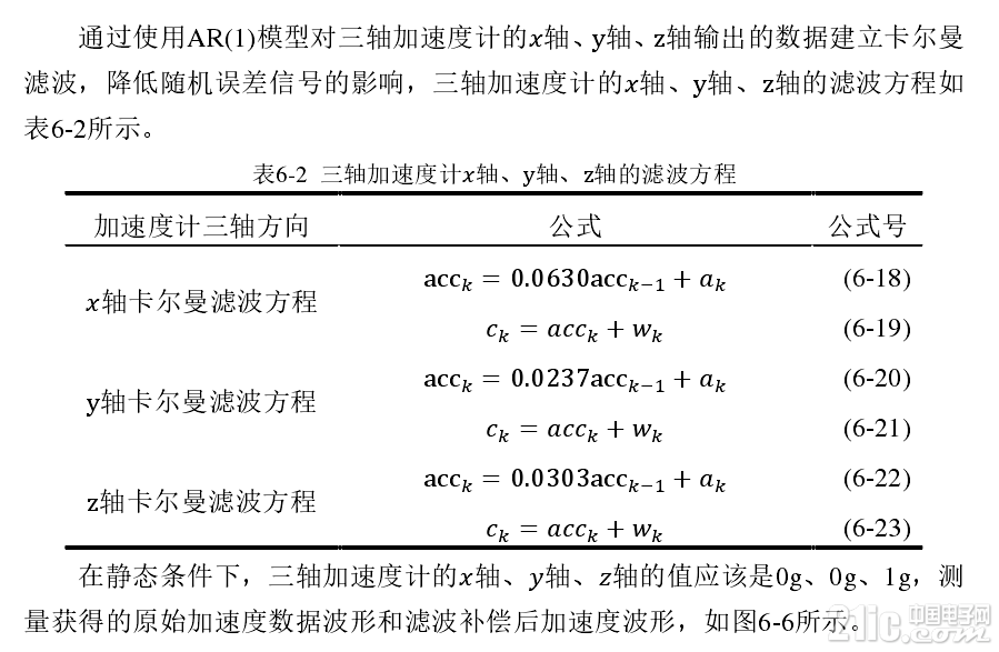

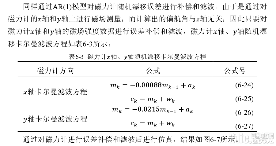

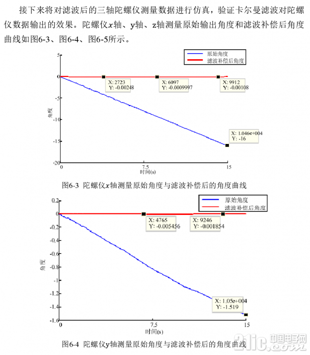

147
wangjiahao88|  楼主 | 2019-5-28 13:54 | 只看该作者
    陀螺仪误差来源有零偏、温漂和角度率噪声等,这些都属于随机噪声范围之
内。对随机噪声进行误差补偿通常需要先建立误差模型,再通过使用一定的滤波
技术对其进行估计和补偿。建模的方法有时间序列分析、神经网络分析与小波分
析等。而滤波方法有卡尔曼滤波、鲁棒滤波、非线性滤波以及这些滤波技术的增
强和改进。本课题通过从工程实际应用角度出发,探讨了基于时间序列分析的卡
尔曼滤波技术在MPU-60_50陀螺仪随机漂移误差补偿中的应用方法[[46],主要为降
低MPU-60_50陀螺仪误差,提高输出精度。

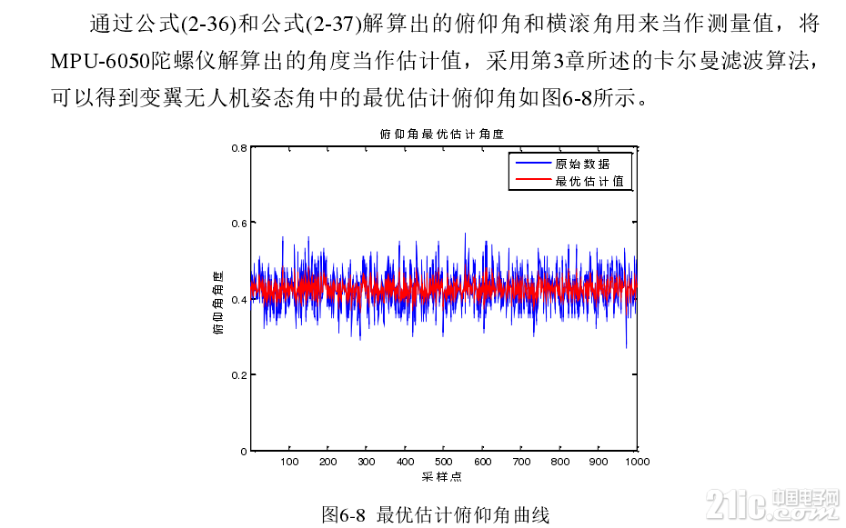

wangjiahao88|  楼主 | 2019-5-28 14:17 | 只看该作者
    通过对载体在三轴飞行仿真平台静态条件下对其俯仰角进行测量,从图6-8
能够看出通过卡尔曼滤波数据融合算法的红色俯仰角变化曲线要比MPU-60_50加
速度计计算出来的蓝色俯仰角变化曲线的幅值要小,且数据融合之后的角度变化
157

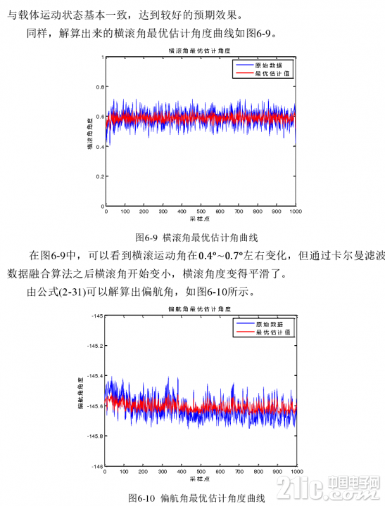

    图6-10中亦可以看出通过卡尔曼滤波数据融合算法的红色偏航角变化曲线
要比磁力计解算出来的蓝色偏航角变化曲线的幅值要小,且数据融合之后得到的
偏航角估计值想对于之前变得平滑许多,还没有出现大角度的突变情况。从以上
得到的载体姿态的俯仰角、横滚角和偏航角的最优估计角度可明显的看出,经过
卡尔曼滤波数据融合算法的姿态角曲线比直接测量的姿态角曲线更加的平滑,基
本达到实际应用的需求。
