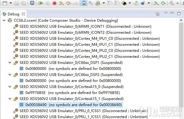

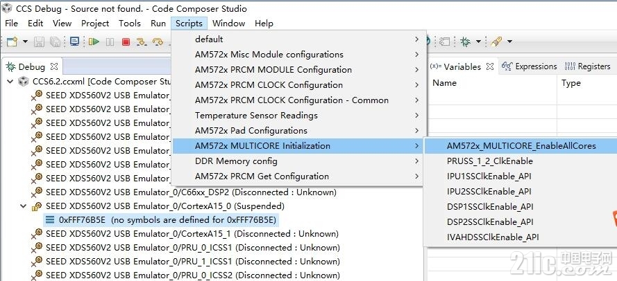

使用SEED-XDS560v2PLUS在CCS下如何连接AM572X的ARM核及DSP核?
(以下操作以CCS6.2为例)
1、设置CCS的配置文件
2、连接ARM核(A15),在菜单“Scripts”设置里初始化其它核
3、连接DSP核(C66XX)
具体操作视频请观看优酷视频:https://v.youku.com/v_show/id_XNDIwMTI5OTE4NA==.html?spm=a2h3j.8428770.3416059.1
具体操作视频的百度云链接: https://pan.baidu.com/s/1yz5of8TA13BsYiIHYA2_lA    提取码:6x96
XDS560v2PLUS连接AM572X配置
连接DSP核(66XX)
连接DSP核(66XX)
sunien| | 2020-4-23 17:08 | 只看该作者
你好,求教,菜单“Scripts”设置里没有任何选项,初始化其它核这些都没有,请问需要自己安装插件?
