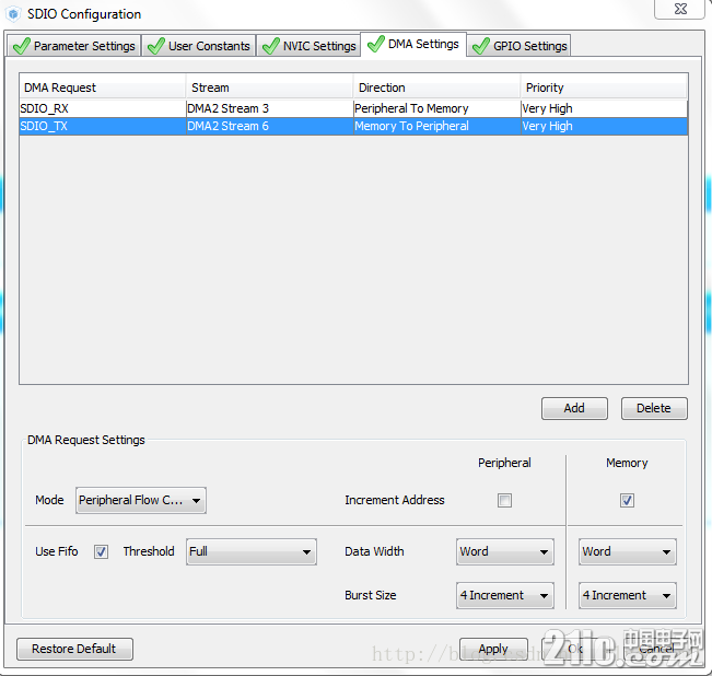

2 SDIO使用DMA来操作
要增加DMA,首先得在CubeMx中为SDIO分别为Tx和RX增加DMA:
观海|  楼主 | 2019-6-17 12:13 | 显示全部楼层
其次需要注意地是,SDIO的几个中断优先级设置:
这里SDIO global inerrupt的中断优先级不能比DMA的优先级高,否则会出现DMA回调死等的情况。

3 结论:
这里的关键是那个中断优先级,SDIO global中断(4)必须比DMA中断优先级高(5),否则程序会卡在DMA中断里。
