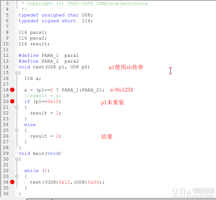

下面是遇到的
代码:
STVD.zip (28.66 KB)

zhouzpd|  楼主 | 2019-6-27 17:54 | 显示全部楼层
当使用if else 代替 三元运算符时正确
        if(p1==0)         a = PARA_1;
        else                          a = PARA_2;
