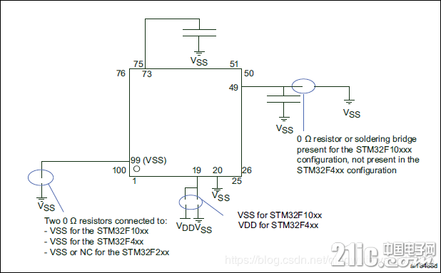

本文介绍STM32F407特殊引脚连接电路,见下图:

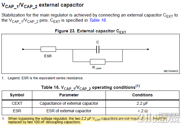

引脚:49、73
VCAP_1和VCAP_2,按照下列电路设计方法进行设计。这里应该着重看最后1句话,其表明使用2个0.1uF电容对地即可。

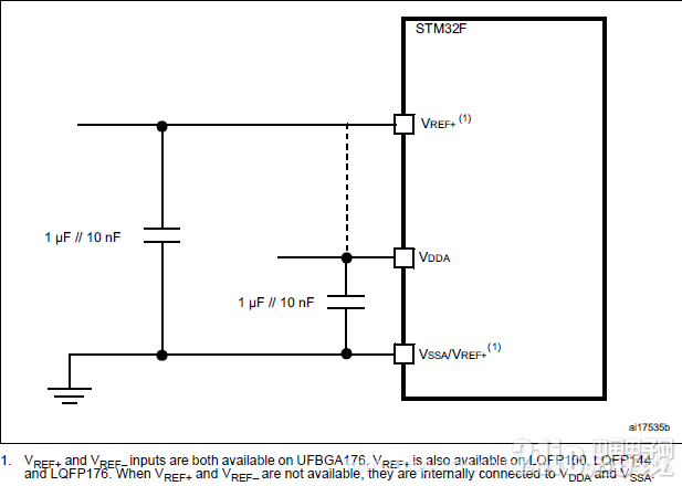

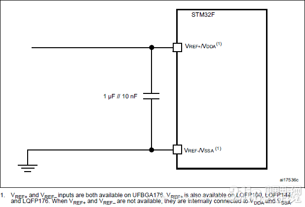

引脚:11、22、28、50、75、100
VDD和VDDA,22脚是模拟电源,这些引脚直接加0.1uF电容去耦即可。
