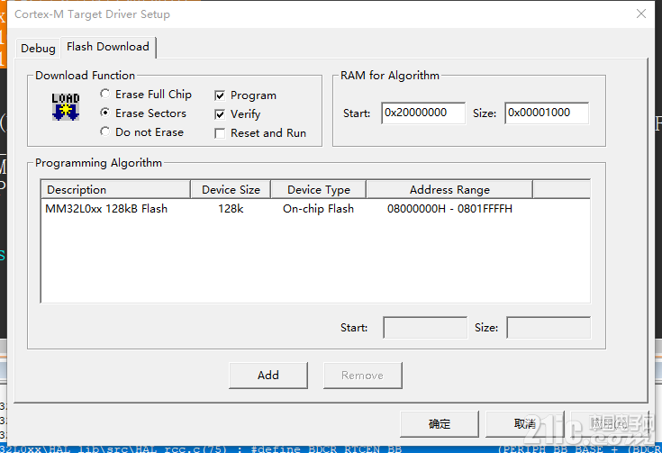

1.保证目标MUC正常连接,VCC,GND,NRST,SWDIO,SWCLK;
2.KEIL配置如图
