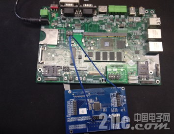

    下图是实物图的正面,图中绿色板子为IMX6Q主板,蓝色板子是AD7606模块。由于是测试,直接AD模块的5V电源引出至模拟输入(图中杜邦线连线)。

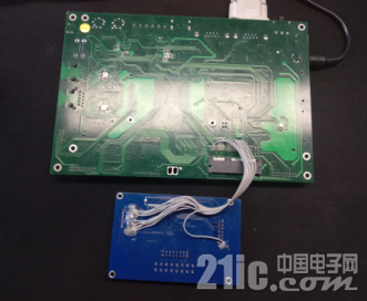

    下图是实物图的反面,因为在测试过程中发现直接用杜邦线连接会导致接触不实,故直接将连接相应管脚的线焊上。后又发现线很容易断,用胶将焊接部分粘起来。

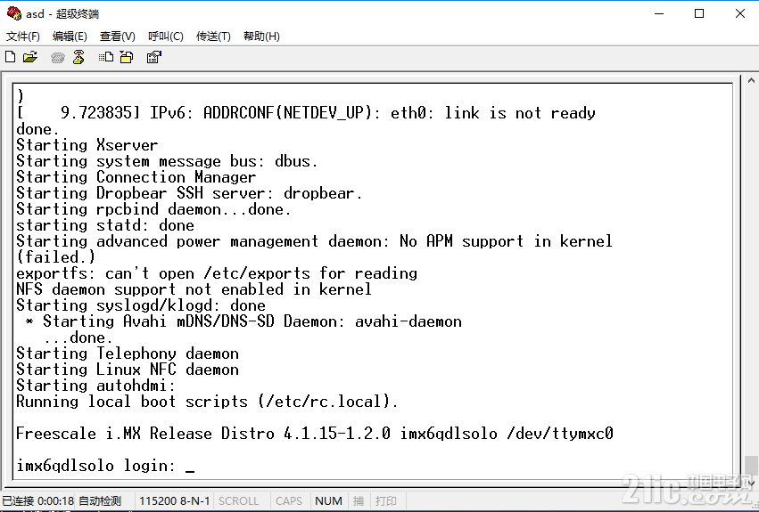

    PC机打开超级终端,打开SAIL-IMX6Q主板电源,正常启动如下图
    输入root,进入root用户。

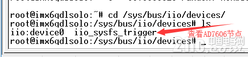

    输入 cd /sys/bus/iio/device/查看设备节点,如下图所示。若不存在节点则证明驱动移植失败,需重新移植,若节点存在,则可进入节点测试AD模块是否能正常使用。
    进入节点,执行cat in_voltage0_raw 查看转换结果
    本次在模拟输入端接入5V输入,转换结果为32767,经过公式计算:
    32767*10/(216-1)=4.9999≈5V

    (1) 返回值为空,
    原因及解决办法:经过测量,AD模块的CS和CLK脚连接,模块损坏,重新焊一块AD模块;
    (2) 返回值有时正常,有时为0,
            原因及解决办法:使用杜邦线连接,有的线很松,可能是线的问题,将AD模块与板卡的连接线直接焊到相应管脚上。焊完后经测试能正常使用。
