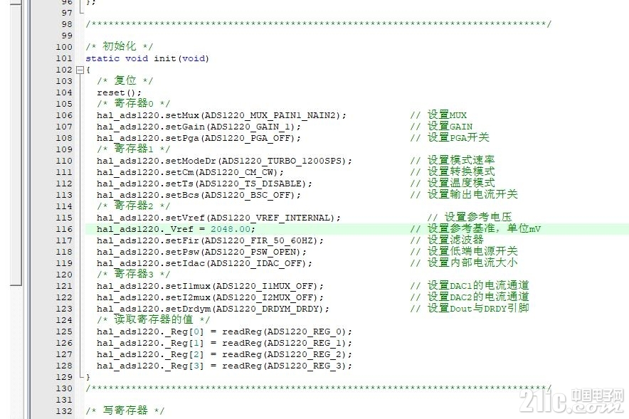

我的传感器电路如上。
这个电路有问题,接上传感器,空载不加力,有电压。C90两端。
正常情况下空载电压值应该是0.
10kg的传感器:609mv;
5吨传感器:140mv;
30吨传感器:21mv.
另外,传感器空载时,上位机显示的力值乱跳。
请高手指教,谢谢!

R2D2| | 2019-7-11 16:17 | 只看该作者
Cjy_JDxy 发表于 2019-7-11 16:10
我看你有点幸灾乐祸的样子,照你说还得用你那个电路喽
硬件不改动的话,软件可以修改的地方还有很多。为什么你不把ADS1220 Datasheet通读一遍?你的工作频率是多少?滤波器缺口是否把50Hz工频干扰给陷进去了?为什么你要用有效位数16位的2000sps采样率?你以为采样100次取平均就比有效位数20位的20sps采样率的精度高?
别做梦了。

yjmwxwx| | 2019-7-11 17:25 | 只看该作者
楼主我看了一下这个ADS1220的手册,手册才75页,居然是中文的啊,这个芯片好强啊,自带放大你还用什么仪表放大器啊,还自带数字滤波器和温度传感器,这一个片子就搞定了啊,手册里面啥都有啊,看着好像很容易用,电路好像就一个10V基准LT1021做传感器电源,然后在加ADS1220就行了吧,电路我不懂。。 主要就是程序,电路好像很简单,多看看手册调试下程序不就行了。
