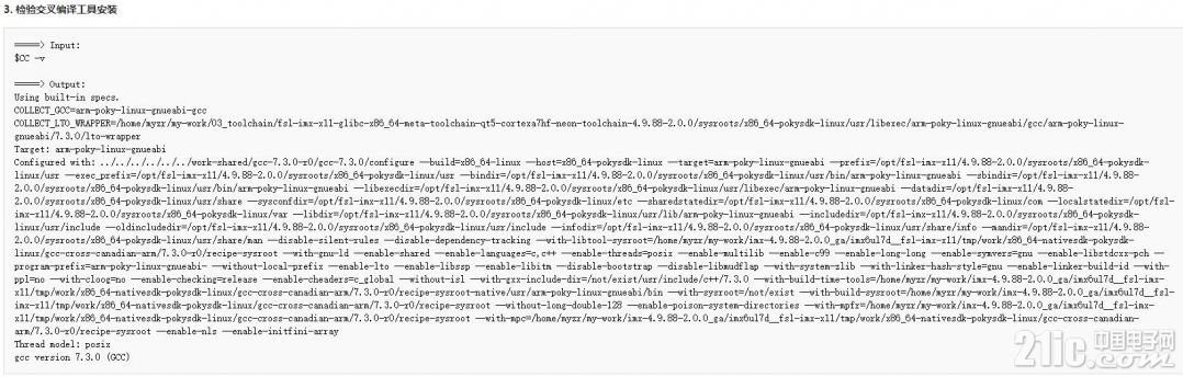

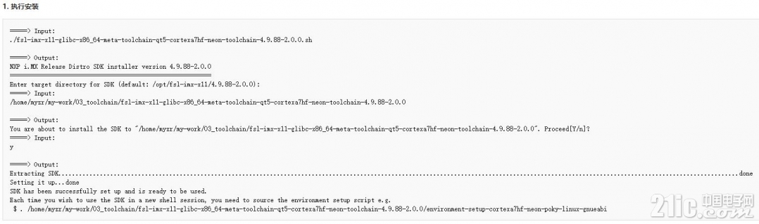

3.2  MY-IMX-A7 系列交叉编译工具链安装
