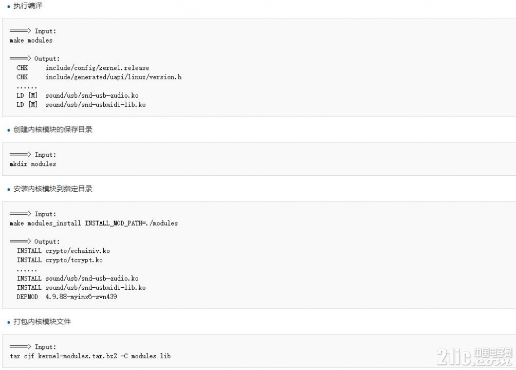

5.4  编译内核模块包
5.5  目标文件

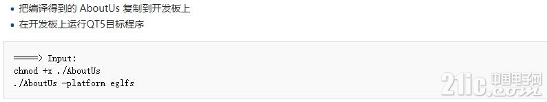

7.3   MY-IMX6-A9 设备上运行
7.4   MY-IMX6-A7 设备上运行
7.5  运行结果
