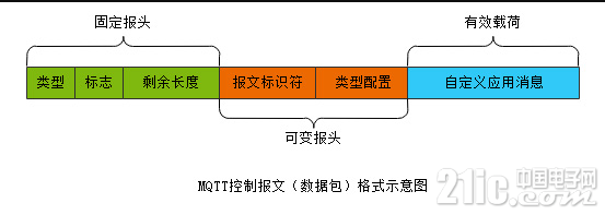

  在MQTT协议中,一个控制报文(数据包)的结构按照前后顺序分如下三部分:
结构名中文名解释说明
Fixed header固定报头报文的最开始部分,所有报文都包含这个部分
Variable header可变报头固定报文的附加部分,有些报文没有这个部分
Payload有效载荷需要携带的信息内容,有些报文没有这个部分
  下图是MQTT控制报文(数据包)格式的结构示意图:
