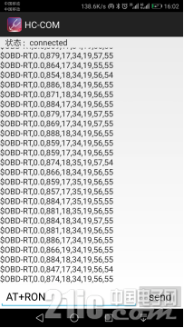

AT+RON
打开实时数据流广播
执行后,按1hz对外广播实时车辆数据流

实时数据流内容:
序号
数据项
单位和备注
电瓶电压
V
发动机转速
rpm
车速
Km/h
节气门开度
发动机负荷
冷却液温度
剩余油量百分比
示例:$OBD-RT,12.2,2627,68,33,16,68,38
解析:电瓶电压12.2V,转速2627转,车速68Km/h,节气门开度33%,发动机负荷16%,冷却液温度68℃,剩余油量38%
