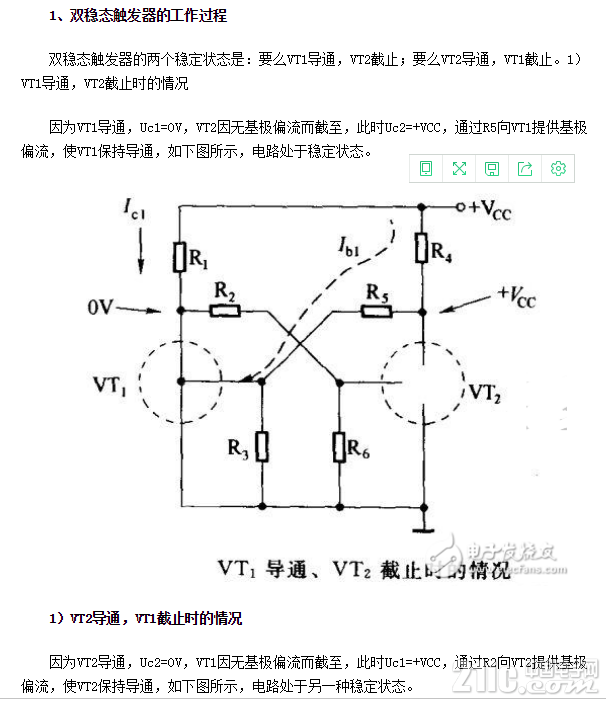

这个电路太复杂了,好多书上都是专门一章。
而教科书上主要聊聊三极管的小信号混合pi模型,凡是超出此范围的话题,就不好搞了。
例如这个电路的开关速度是多少???
上图中空白部分是删除掉的触发电路,请问触发脉冲幅度和最小时间如何考虑?
到百度上找工作原理,只能找到这些东西:

hk6108| | 2021-1-25 11:47 | 只看该作者
而教科书上主要聊聊三极管的小信号混合pi模型,凡是超出此范围 ...
两个基本的共射拓扑,以直接耦合兼当偏置,
开关速度 不会比 单个共射拓扑 直接上电掐电 更快。

29
hk6108| | 2021-1-28 22:58 | 只看该作者
楼主那个,是 RS触发器,像 拉绳开关 那样的,叫做 计数触发器(如图),骨干架构都是 集基耦合双稳态电路。

hk6108| | 2021-2-3 23:08 | 只看该作者
这电路的基本原理就是,
稳态时,相反相成,
暂态,先全杀后选通。
hk6108 2021-2-4 00:18 回复TA
@hk6108 : 是 计数触发器,不是楼主那个 RS。
hk6108 2021-2-4 00:15 回复TA
计数触发
hk6108 2021-2-3 23:17 回复TA
补充: 电容的引导,保证两管交替开通。
32
hk6108| | 2021-2-4 00:11 | 只看该作者
楼主那个 图3.2.4 ,
如果做 RS触发,两管就不是共用一个  时脉源,那么,电位门  就不需要了,直接下拉可也。
