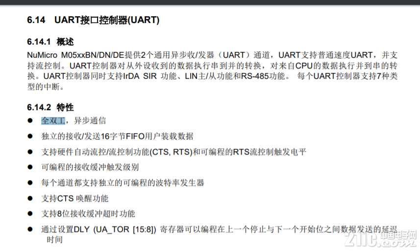

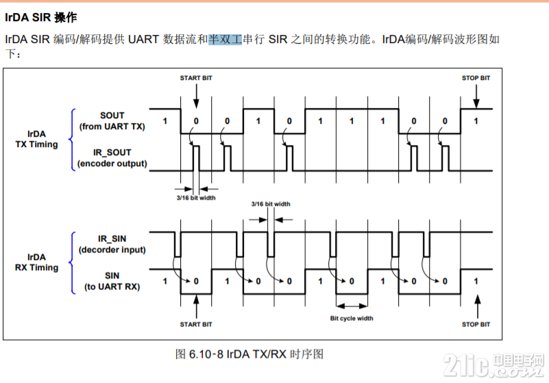

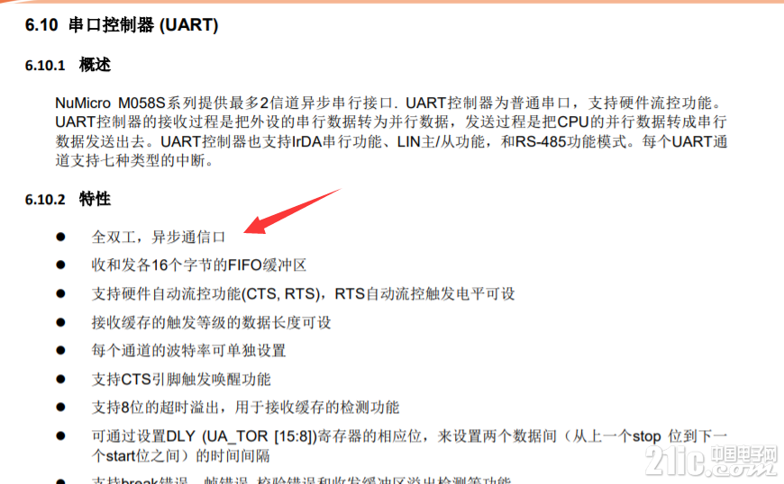

dongnanxibei| | 2019-8-16 09:33 | 只看该作者
dongnanxibei| | 2019-8-16 09:34 | 只看该作者
dongnanxibei| | 2019-8-16 09:37 | 只看该作者
不支持,看了手册
dongnanxibei| | 2019-8-16 09:38 | 只看该作者
只能全双工。
