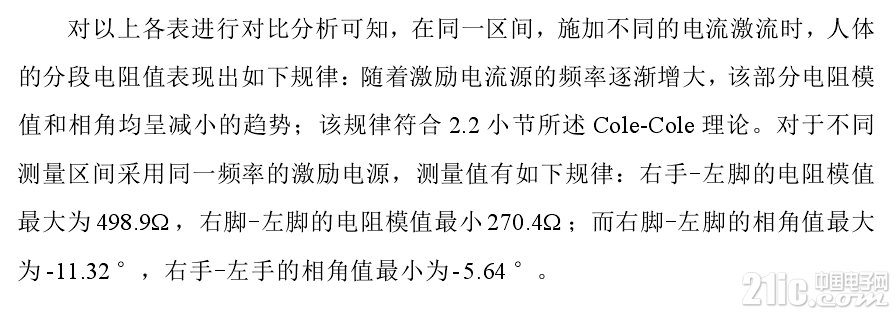

对纯电阻模型和RC阻容模型的测试可知,模值的最大测量误差为2.07%,相角的
最大测量误差为0.28 0,表明本系统具有较高的测量精度。另外,人体电阻抗测
试实验表明,对于同一测量区域随着激励电流源频率的增加,电阻抗的模值和相
角均呈减小趋势,对于同一激励下的不同测量区域,右手一左脚的测量模值最大,
右手一左手的相角值最小,对于右脚一左脚的电阻模值最小而相角值却最大。
東南博士|  楼主 | 2019-9-16 15:38 | 显示全部楼层
基于四电极法测量生物电阻抗的基本原理,推导了电阻抗模值和相位
角的计算公式,并基于测量芯片AFE4300设计一种生物电阻抗的计算方法,提出
了一套多频率激励的生物电阻抗测量电路,采用T工公司的集成前端模拟测量芯
片AFE4300为阻抗测量模块,STM32为核心控制器,并对校准电路、电源电路进
行了详细的分析,设计出开发板电路。通过大量的实验测试表明,本系统具有较
高的测量精度,可用与人体电阻的测量。
