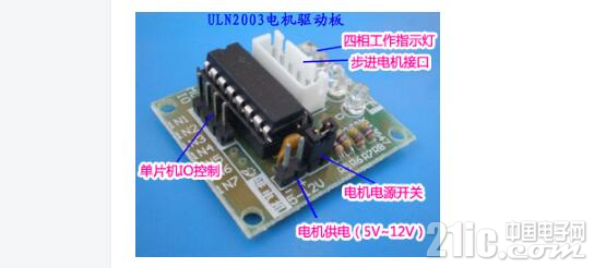

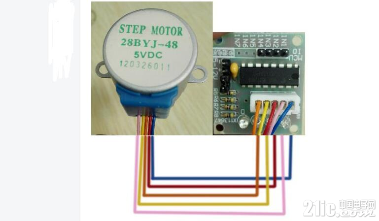

问一下,003能否直接驱动5V的步进电机?学习用

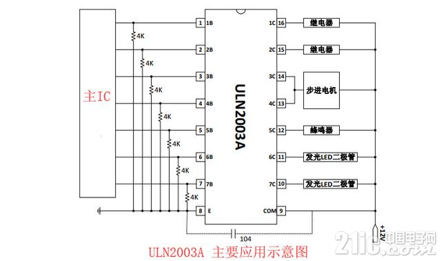

zhuomuniao110| | 2019-9-30 00:08 | 只看该作者
不要这么学,学不会。不如你弄个2003作为驱动。

你去搜一些相关原理图,或者买个驱动板看看就懂了。

jasontu| | 2019-9-30 07:55 | 只看该作者
每根io是20mA,如果需要比较大的驱动电流,建议还是用驱动电路作。

tianxj01| | 2019-9-30 10:04 | 只看该作者
N76E003的IO输出电流限制在20mA,好像没有这么小相电流的学习用步进电机吧。一般相电阻都在100欧姆以下。
特殊的微功率步进电机就不知道了,好像有相电阻为300欧姆的小功率,但是是不是可以在5V下面驱动就不清楚了。
4相电机,用4个8050+4148驱动或者一片2003,体积也不大嘛,与其折腾5V20mA是不是能找到可以驱动起来的步进电机,还不如随便找一个空调摆页的减速步进电机加几个三极管来测试。
