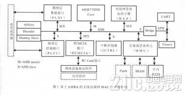

  3 基于AMBA的MAC层控制器方案
  基于AMBA的MAC控制器方案如图1。整个系统围绕AMBA总线构成,完成所需控制信号和数据传输。系统中共有4个主设备:ARM7核、PCMCIA接口、物理层数据接口和有线网等效加密引擎。各个模块的功能:
PLCI):它通过读写基带处理器的寄存器完成基带处理器的初始化和控制功能。
有线网等效加密引擎(WEP):完成无线局域网的加密算法和进行循环冗余校验,其内有 DMA控制器。
PCMCIA接口(PCMCIA):完成MAC处理器与主计算机的通信功能,也可以是USB或者PCI 接口等。
中断控制器(ICTRL):中断控制模块仲裁当前哪个模块应该产生中断,ARM通过读取它的寄存器得知中断的原因。
存储器管理单元(MMU):ARM7TDMI-S内部没有存储器管理单元,需要单独设计。存储器管理单元完成逻辑地址向物理地址的转换和其他存储器控制功能。
串口(UART)和定时器(timers):通过UART可以与主计算机通信,完成基本的MAC 控制功能和状态监视,另外实现MAC协议需要专门的定时器。
Arbiter、Decoder、Dummy Slave、Bridge为实现AMBA所需的功能模块。
SRAM的大小为256K×16,Flash的大小为128×16。
另外,需要设计PCMCIA接口的NDIS5 WDM网络设备驱动程序。

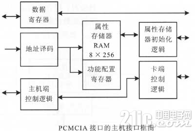

  5.3 PCMCIA接口中的主机接口
  接口服从PC Card-1995标准,设计为程控IO工作模式。属性存储器存储卡相关的信息如卡的类型、IO范围和申请的中断号。功能控制寄存器完成卡的进一步控制功能。
