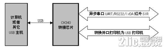

CH340
以前用USB转串口时图方便一般也都是直接买现成的USB转串口模块,但是后面设计需要,不等不将CH340这个模块集成到电路板中,经过多次失败,终于得到稳定的工作电路了,以下是CH340的说明。
merry_zsp|  楼主 | 2019-10-31 11:55 | 显示全部楼层
特点
1、全速USB设备接口,兼容USB V2.0,外围元器件只需要晶体和电容。
2、仿真标准串口,用于升级原串口外围设备,或者通过USB增加额外串口。
3、计算机端Windows操作系统下的串口应用程序完全兼容,无需修改
4、硬件全双工串口,内置收发缓冲区,支持通讯波特率50bps~2Mbps。
5、支持常用的MODEM联络信号RTS、DTR、DCD、RI、DSR、CTS。
6、通过外加电平转换器件,提供RS232、RS485、RS422等接口。
7、支持IrDA规范SIR红外线通讯,支持波特率2400bps到115200bps。
8、软件兼容CH341,可以直接使用CH341的驱动程序
9、支持5V电源电压和3.3V电源电压。
10、提供SSOP-20和SOP-16无铅封装,兼容RoHS。
