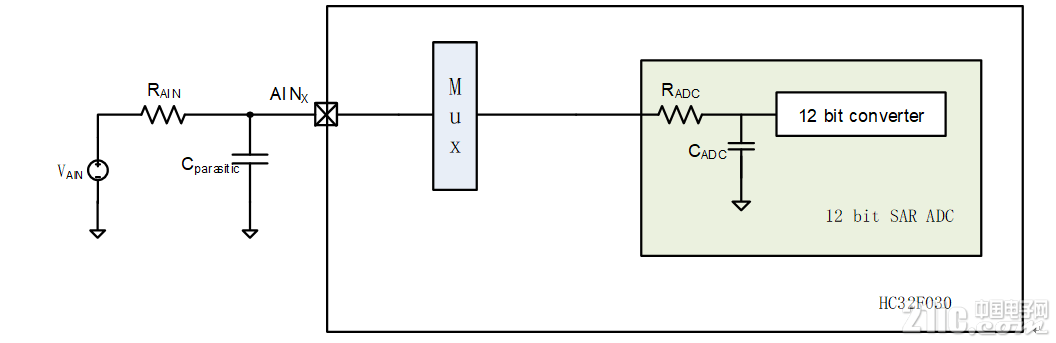

图1为内部缓冲跟随器关闭时,外部输入和芯片内部ADC输入的连接示意图。外部信号源自己有输出阻抗RAIN,线路的寄生电容Cparastic。
图1 内部缓冲跟随器关闭时外部输入和芯片内部ADC输入的连接示意图
如果靠信号源VAIN供电,寄生电容Cparastic越小越好,其和ADC的内部采样电容的总电容Ctotal=Cparastic+CADC,图1里信号通路的总电阻Rtotal=RAIN+RADC,图1里的RC时间常数为τ=Ctotal*Rtotal,对12位SAR ADC来说,采样时间需要10个RC时间常数。
对1MSPS典型应用来说,ADC的时钟频率FADC为24MHz,其中采样有8个ADC时钟周期(可以通过寄存器设置采样消耗的ADC时钟周期数),采样时间为8/FADC=8/24us=0.333us。10个RC时间常数需要小于采样时间,即10τ=10* Ctotal*Rtotal <0.33us(这里寄生电容Cparastic假设为0,CADC为20pF)得到Rtotal <1.65kΩ,由于RADC在电源电压为3.3V,工艺为typical情况下为0.65kΩ(RADC随电源电压,工艺条件而变化),故RAIN需要满足的条件为RAIN<1kΩ。

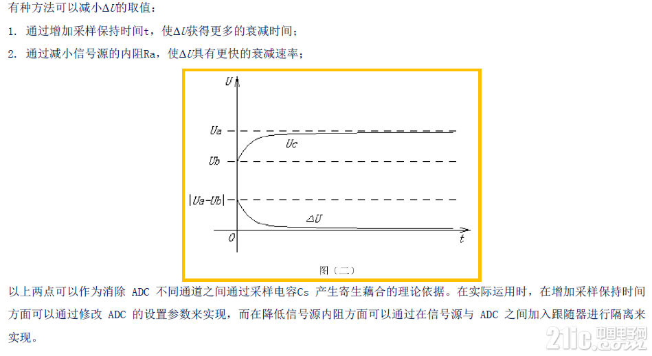

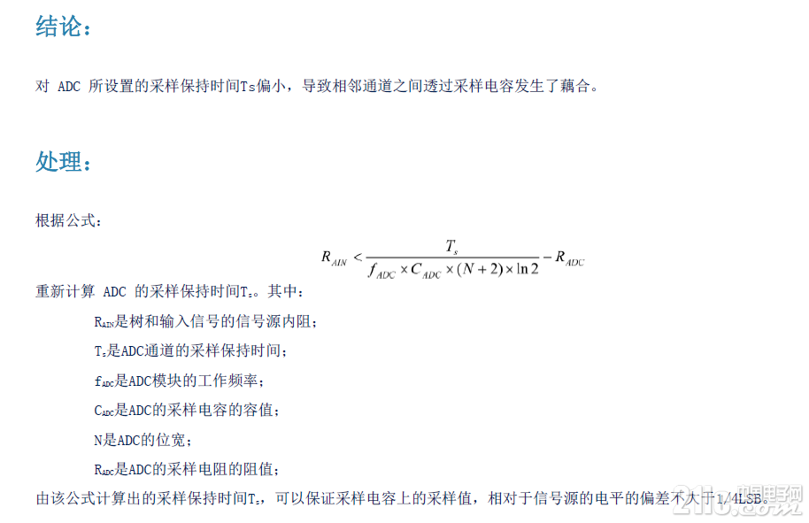

原因:
不同通道,不同的模拟信号输入,有不同的寄生电荷,切换通道时,需要考虑到上一通道的电荷迁移对于下一通道采样的影响。
解决方案:
(1)信号源输出阻抗要小,充放电时间短,切换通道之后可快速采样。
(2)或者计算出不同的充放电时间,bypss这个充放电时间,再去进行ADC采样。
(3)HC32L13x 系列都内建了输入Buffer,打开输入buffer,可以降低电荷从不同通道之间迁移的ADC对采样时间的影响。
