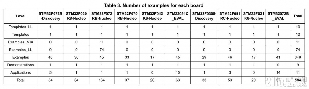

工作上的编程一直都是使用标准库因此没有去留意过 STM32Cube 固件库的用法,这次的资料下载活动中下载了 AN4735_适用于STM32F0系列的STM32Cube固件例程.pdf 这份文档,因此也就认真的阅读了内容,这份文档描述了固件库里面有那些 HAL 库与 LL 库的例程,针对 ST 官方的不同开发板各有不同的例程可供参考:
然而在STM32中文官网下载的 STM32CubeF0_软件开发包.zip 似乎是破损解不开的,并且这个固件库的版本是 v1.10.0,而在英文官网里固件库版本已经是 v1.11.0 了,因此我从英文官网下载了最新的固件库。固件库里面的 STM32CubeF0GettingStarted.pdf 说明文档列表了这个版本有多少个例程:
新的固件库就会有比较多的例程,v1.11.0 就比 v1.10.0 多了几个,只是目前看起来针对 STM32F072RB-Nucleo 开发板的例程是比较丰富些,而且也只有这块开发板有 LL 库的例程。我手上有一块 STM32F030R8-Nucleo 开发板,因此来看看有什么有趣的例程可以跑跑的。
