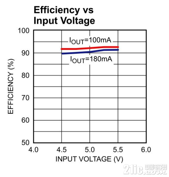

 主要特性
 2.5V 到 6V 的输入电压范围
 最多可以驱动 39 个 LED 白光灯阵列
 大于 92%的转换效率
 高于 1MHz 的开关频率
 软启动和 PWM 调光
