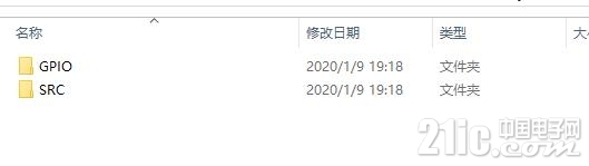

今天捣鼓了一下新建工程,步骤如下:
1.新建一个文件夹:
在GCH文件夹里新建一个GPIO文件夹。
2.把库文件里的SRC文件夹拷到GCH文件夹里。

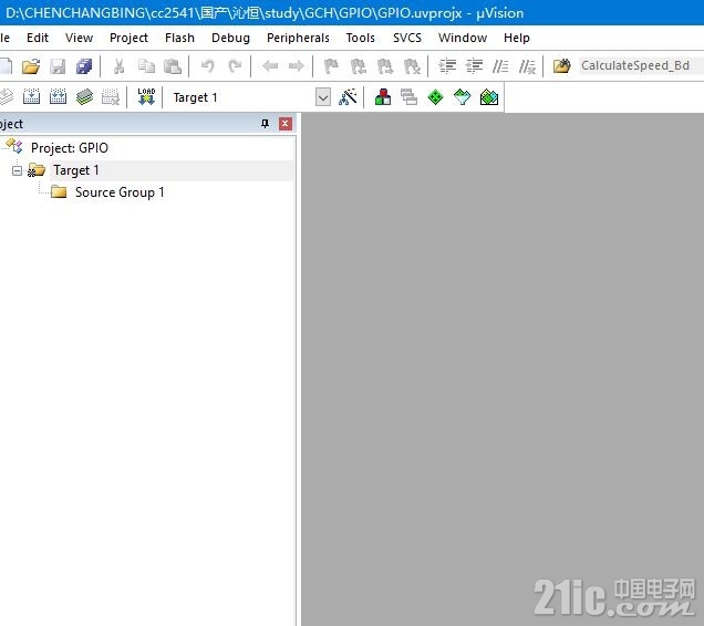

3.打开MDK5,新建工程:
选择M0。
点击OK,如下

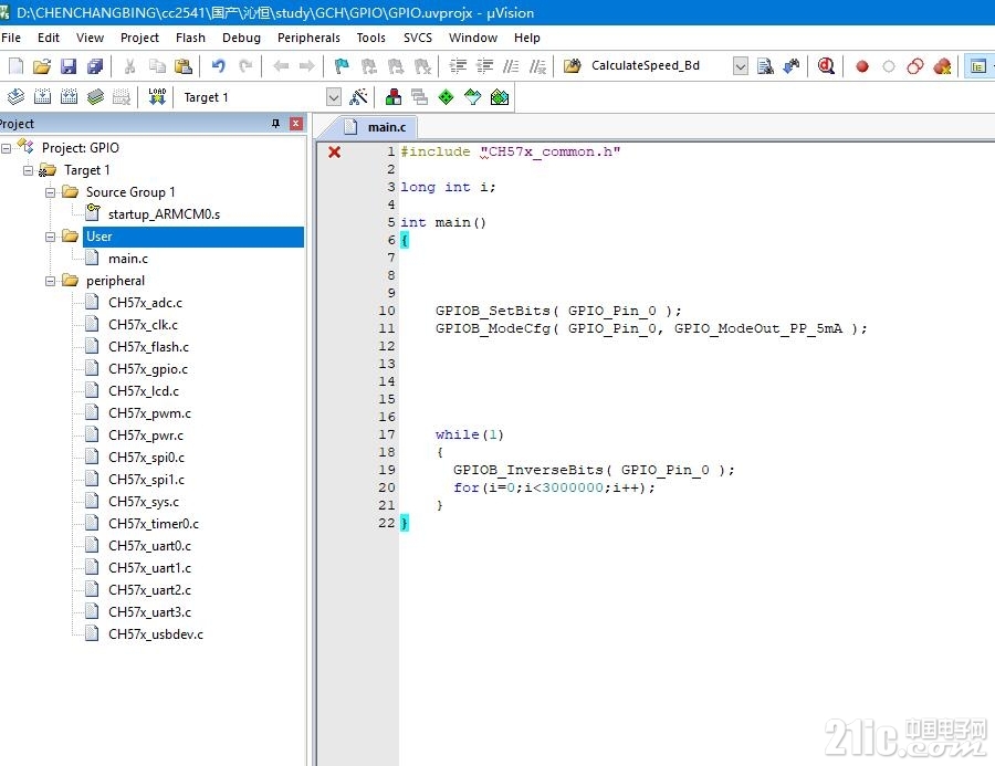

4.建立两个组:
添加库文件如下图:
5.新建源文件main.c
添加如下代码:
#include "CH57x_common.h"
long int i;
int main()
    GPIOB_SetBits( GPIO_Pin_0 );
    GPIOB_ModeCfg( GPIO_Pin_0, GPIO_ModeOut_PP_5mA );
    while(1)
                        GPIOB_InverseBits( GPIO_Pin_0 );
                        for(i=0;i<3000000;i++);
把main.c加入到user组内。

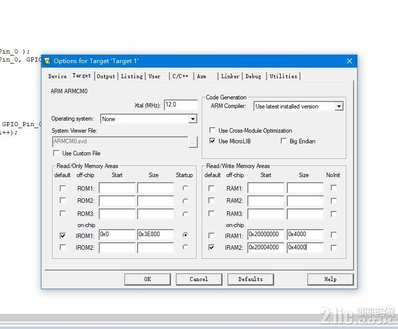

6.点击魔术棒按钮,选择target选项卡,配置如下:

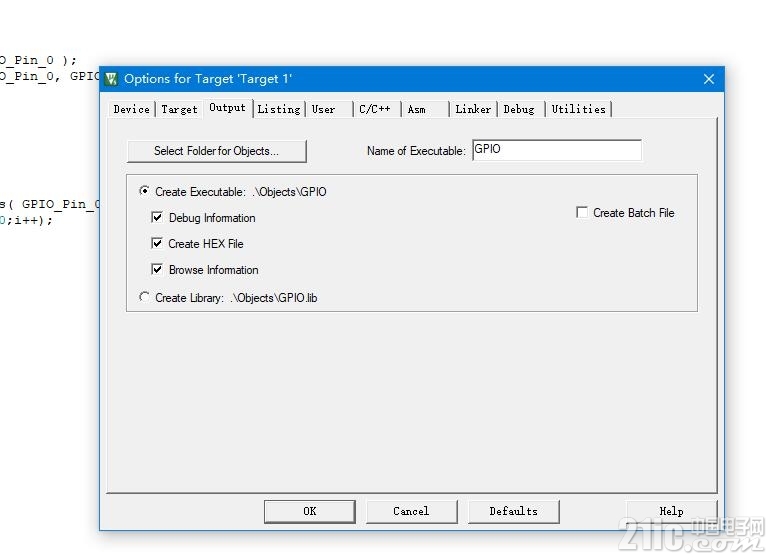

7.选择output选项卡,配置如下:

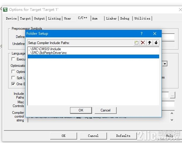

8.选择C++选项卡,添加编译路径:

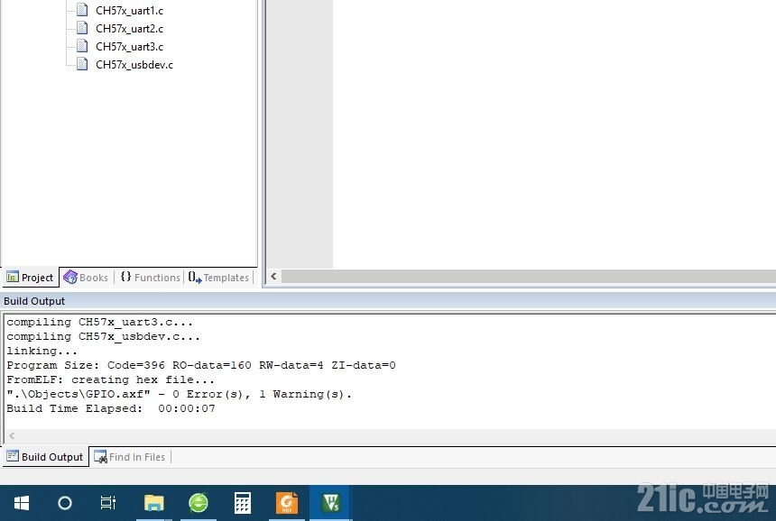

9.编译:
10下载进去,可以看到指示灯闪烁。
