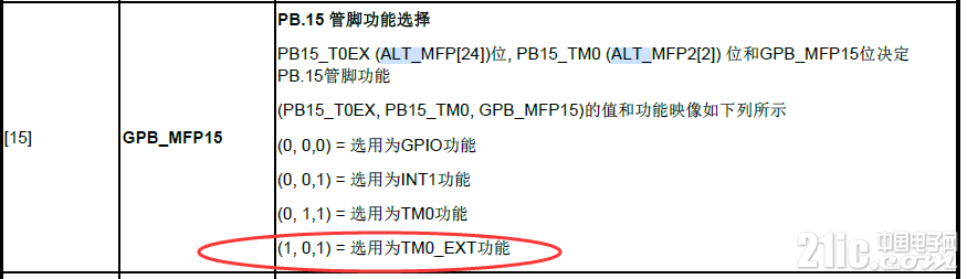

SYS->GPB_MFP和 SYS->ALT_MFP有啥区别?
1593|23
#define SYS_GPB_MFP_PB15_TM0_EXT    (1UL<<15)           /*!< GPB_MFP PB.15 setting for TM0_EXT */
#define SYS_ALT_MFP_PB15_TM0_EXT    (1UL<<24)           /*!< ALT_MFP PB.15 setting for TM0_EXT */
    SYS->GPB_MFP &= ~(SYS_GPB_MFP_PB8_Msk | SYS_GPB_MFP_PB15_Msk);
    SYS->GPB_MFP |= (SYS_GPB_MFP_PB8_TM0 | SYS_GPB_MFP_PB15_TM0_EXT);
    SYS->ALT_MFP &= ~(SYS_ALT_MFP_PB15_Msk);
    SYS->ALT_MFP |= SYS_ALT_MFP_PB15_TM0_EXT;
SYS->GPB_MFP和  SYS->ALT_MFP到底有啥区别?哪个是配置IO的复用功能的??

haunghua|  楼主 | 2020-2-23 12:37 | 只看该作者
gejigeji521 发表于 2020-2-22 13:51
这是哪个单片机的啊?
新塘NUC131

wahahaheihei| | 2020-2-23 17:37 | 只看该作者
/* How to use below #define?
Example: If user want to set PA.0 as ADC0 and PA.1 as ADC1 in initial function,
         user can issue following command to achieve it.
         SYS->GPA_MFP  = SYS_GPA_MFP_PA0_ADC0  | SYS_GPA_MFP_PA1_ADC1;
         SYS->ALT_MFP3 = SYS_ALT_MFP3_PA0_ADC0 | SYS_ALT_MFP3_PA1_ADC1;
         SYS->ALT_MFP4 = SYS_ALT_MFP4_PA0_ADC0 | SYS_ALT_MFP4_PA1_ADC1;
//PA.0
#define SYS_GPA_MFP_PA0_GPIO        0x00000000UL        /*!< GPA_MFP PA.0 setting for GPIO */
#define SYS_ALT_MFP_PA0_GPIO        0UL                 /*!< No ALT_MFP setting for PA.0 */
#define SYS_ALT_MFP1_PA0_GPIO       0UL                 /*!< No ALT_MFP1 setting for PA.0 */
#define SYS_ALT_MFP2_PA0_GPIO       0UL                 /*!< No ALT_MFP2 setting for PA.0 */
#define SYS_ALT_MFP3_PA0_GPIO       0x00000000UL        /*!< ALT_MFP3 PA.0 setting for GPIO */
#define SYS_ALT_MFP4_PA0_GPIO       0x00000000UL        /*!< ALT_MFP4 PA.0 setting for GPIO */
wahahaheihei| | 2020-2-23 18:45 | 只看该作者
Alternative Multiple Function Pin Control Register
wahahaheihei| | 2020-2-23 18:46 | 只看该作者
说明一个问题,这个多功能引脚的功能选择需要多个寄存器配置才能实现。
13
然后起了不同的名字。
14
按照头文件中的说明方式使用就行了。
15
我看库函数中也有例子演示。
16

jasontu| | 2020-2-24 08:47 | 只看该作者
因為功能腳位的切換,多較多的功能腳位,所以需要另外的寄存器作切換。
18
gejigeji521| | 2020-2-24 11:59 | 只看该作者
这个单片机的管脚服用比较多,所以每个管脚的功能切换需要较多的寄存器一起配合才能实现。

Harvard| | 2020-2-24 21:52 | 只看该作者
一个是告诉你 不是普通的io口, 另外一个告诉你 ,是复用功能的中的 一个具体的功能. 没毛病
