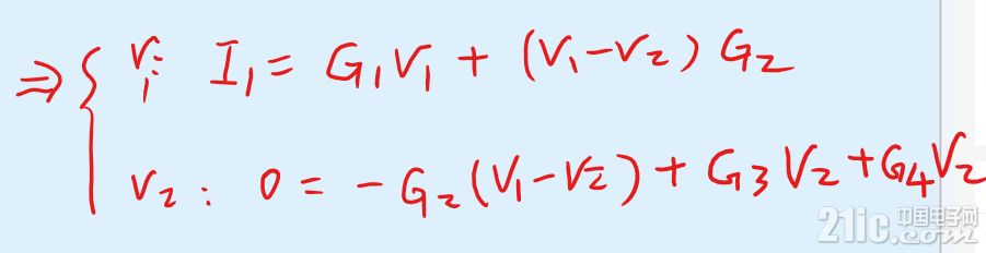

例如,目的是求出下图中电流探头所在支路电流的大小。
第一步,选择合适的参考点,很明显图中标出地符号的那个节点最合适,因为它连接的分支数最多。
第二步,列kcl
上面已说,这一步要用欧姆定律来表示电流。
求解这个方程,可得V1=2000V,V2=666.66666V,待求电流是0.66666666A,方向向上!
