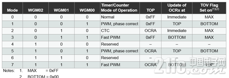

注意,本程序只包含中断程序,在主程序中需要对ADC和timer0的寄存器进行定义。这里将寄存器定义为ADC 32分频,timer0 256分频。当timer0 置为4时,触发ADC中断。判断波形后,可以用ratio这种方法驱动LED灯,来指示波形。频率可以用LCD1602显示.这里可以参考

酥骨大鸡排|  楼主 | 2020-6-27 08:49 | 只看该作者
关于时间寄存器的设置,TCCR0A和TCCR0B 都需要设置
