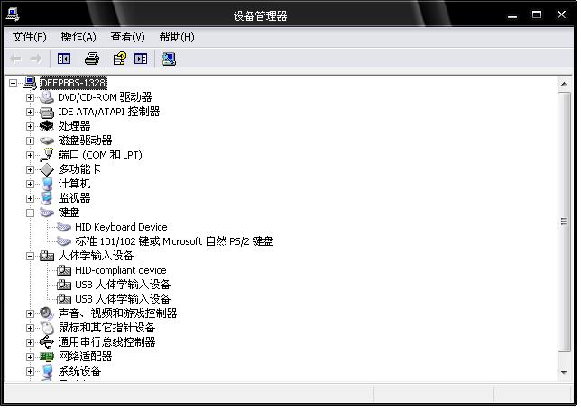

这两个设备都是USB HID设备.计算机已经识别出这两种设备,并且自定义的HID设备已经可以操作,只是HID键盘不能操作,键盘所使用的端口收不到数据,打断点不能进来.不知道是那里问题. 源码如下:

请各位高手帮忙解答,谢谢.
everbright|  楼主 | 2012-1-5 13:51 | 只看该作者
香版主,放假了吗?呵呵。帮忙分析一下呗
香水城| | 2012-1-5 14:03 | 只看该作者
不好意思,我没有时间看你的程序。
你看看USB线路上是否有数据传输?是否有键盘设备的IN Token?
everbright|  楼主 | 2012-1-5 21:01 | 只看该作者
键盘设别到了,IN Token当然也有.但是我通过端点3向计算机发送键码,计算机收不到.发送键码的程序是正确的.如果不是复合设备,我用端点3也能发出去.现在复合设备不知道那里不正确
