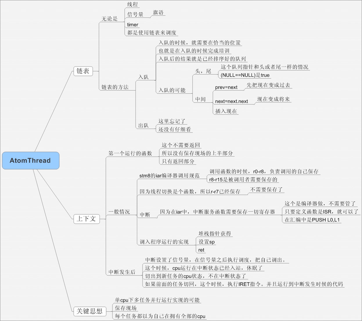

天昏地暗呀!!!
以前总觉得uc/os的那个调度算法太占用资源,总想自己写个链表的调度算法。
这个atom完全按照我的预期实现。
真的太爽了。
这个才是真正的u呢?我觉得atom在线程比较少的情况下,比较好,超过10个,可能不比uc强了。
下面是测试。测试就是另外的头痛过程了。
ps:看atom代码段哦时候,我一直都是先看上面解释,再看代码。
其实后来发现是错误,正确的应该是不看解释,直接看代码,反而更容易明白。

自己写写心得吧!方便后来也要移植的。

打击一下楼主, 我感觉跳出 UCOS,  那么在单片机里, 线程的调度系统, 尽量不要用到链表!
内存资源紧张先不说, 时间资源也是因素.
在我看来, 所有花销的算法都没有必要, 实时性才是最为关键!
用最简短的方法(比如数组)就能完成的功能, 搞一大堆链表, 再遍列搜索. 岂不是太浪费!
在单片机里, 我感觉软件设计师可以做到: 运行的线程数在编译的时候就确定下来.
solo777|  楼主 | 2012-1-14 11:10 | 只看该作者
在stm8,可怜的1k,2k内存情况下,uc那种的确资源太浪费。
这是以时间换资源。小于10个线程情况下。
大于10个就不合适了。uc是强壮的系统
