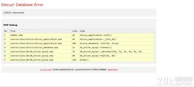

几天之前写了一篇RISC-V的测评,遇到论坛不知名的大崩溃,
测评没有发出来后来忙起来之后就被搁置了。今天重新写一遍以完成开箱报告哈。

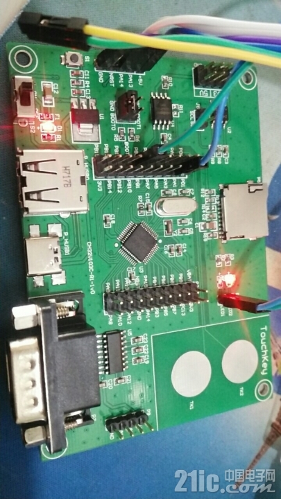

查询开发板原理图发现,开发板上的LED灯是独立的,需要通过外接导线连接之后才能控制。使用杜邦线连接LED灯,PA1<---->LED1, PB0<---->LED2
创建工程,编译程序,下载编译好的程序到开发板之后,运行OK
