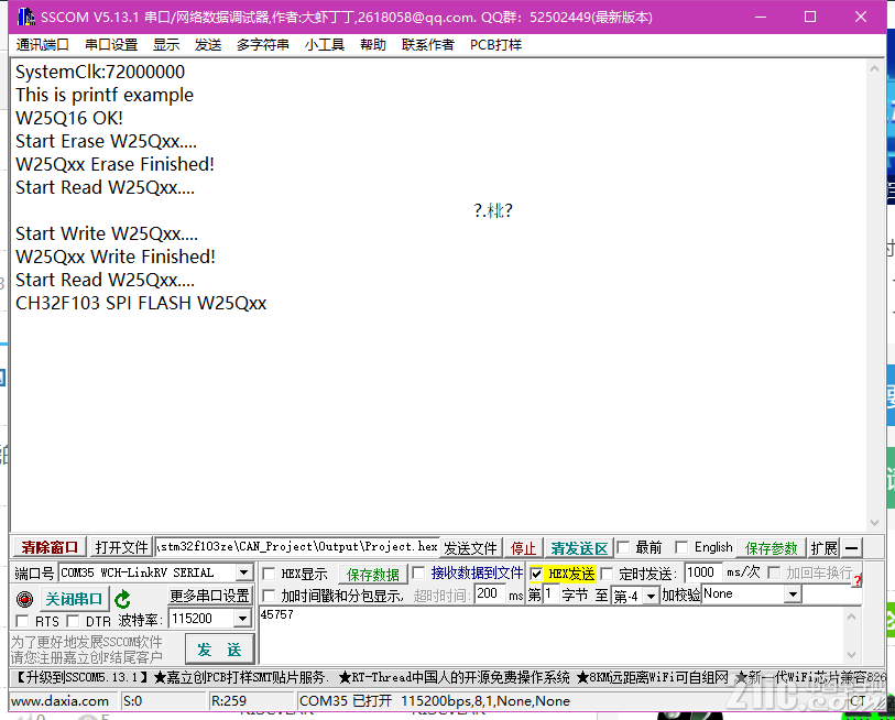

5.驱动代码编写:
代码已经整理传到gitee,有兴趣的朋友自行下载哦!
6.运行效果图(先擦除全片,read;再写入一个字符串,再raed)
