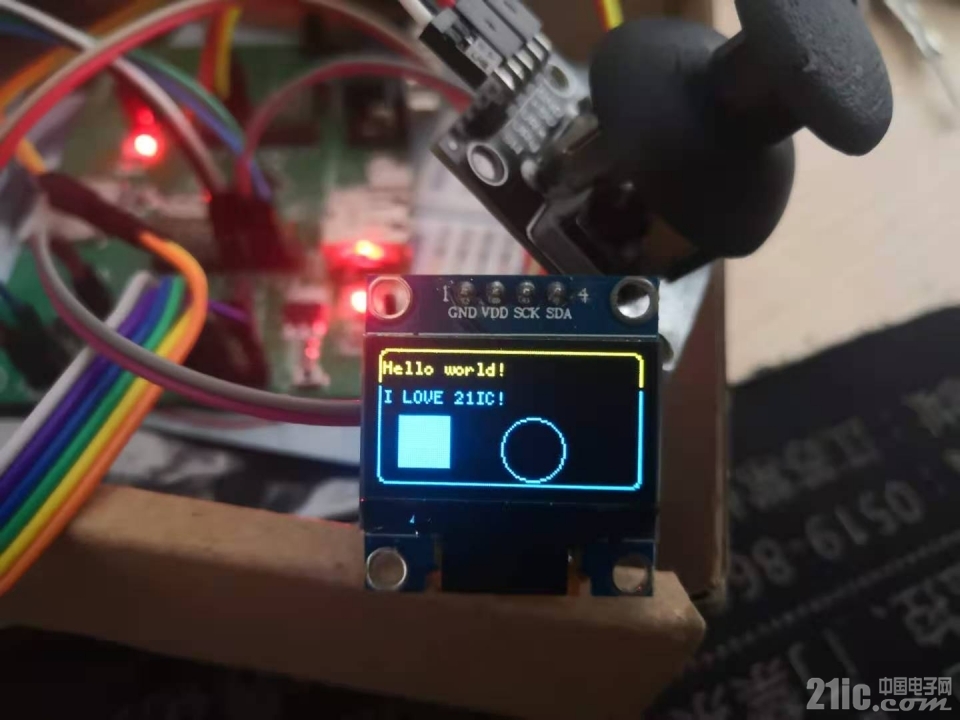

说起咱单片机用的gui,目前还是比较多的了。有面向小型的ZLGgui,u8glib,ugui等,面向中大型的UCGUI,emwin,TOUCHGFX,littlevGL,ThreadX GUI等。
今天我们移植的叫u8glib,现在已经有升级版本u8g2了。u8glib是一个优秀的比较实用于绘制单色屏的gui的库。它是一个用来处理用户显示接口的中间层。
例如,绘制线条/文本/其他元素——这个库都能做。玩ardunio的应该会更熟悉一点,因为它大量运用在ardunio上。我们今天就来把它移植到我们的GD32V103上面,
来驱动IIC接口的OLED。这样就离移植ardunio的游戏就更近一步了。
我们下载好u8glib u8glib.rar (213.95 KB, 下载次数: 19) ,将其复制到我们的工程目录下。这里我们要新建适用于我们当前平台的头文件及C文件:

添加进工程,在main函数里面调用:
  1. #include "u8g_risc.h"
   static u8g_t u8g;
void draw(void)
     u8g_SetFont(&u8g,u8g_font_profont10);//set current font
     u8g_DrawStr(&u8g, 2, 12, "Hello world!");//write string - you set coordinates and string
     u8g_SetFont(&u8g,u8g_font_profont10r);//set current font
     u8g_DrawStr(&u8g, 2, 24, "I LOVE 21IC!");//write string - you set coordinates and string
     u8g_DrawBox(&u8g, 10, 30, 25, 25);//draw some box
     u8g_DrawCircle(&u8g, 45+30, 45, 15, U8G_DRAW_ALL);
     u8g_DrawRFrame(&u8g,0,0,127,63,4);
int main(void)
    OLED_Init();
    OLED_ColorTurn(0);//0正常显示,1 反色显示
    OLED_DisplayTurn(0);//0正常显示 1 屏幕翻转显示
    //U8GLIB
    u8g_InitComFn(&u8g, &u8g_dev_ssd1306_128x64_i2c, u8g_com_hw_i2c_fn);//红色标志的为之前写的回调函数
    while(1)
        u8g_FirstPage(&u8g);
        do
            draw();
        } while ( u8g_NextPage(&u8g) );
        u8g_Delay(100);
编译下载,查看屏幕输出:
移植好U8glib,离移植游戏又进了一步。
