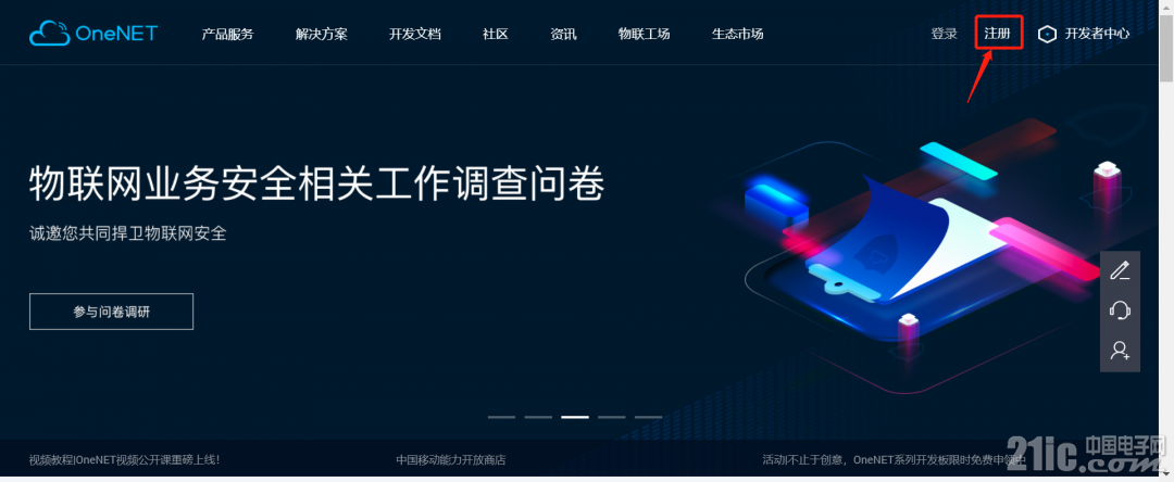

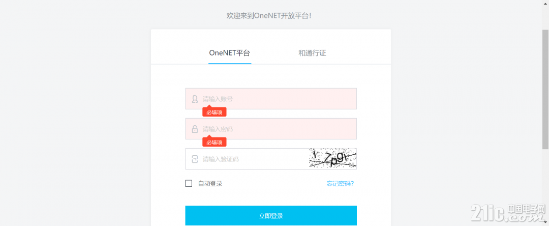

1、首先登陆中国移动物联网开放平台,网址:https://open.iot.10086.cn/,点击注册:
2、输入用户信息,注册新用户:
3、注册完成后,输入用户名密码登陆平台:

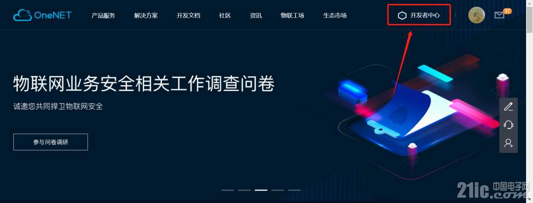

4、登陆点击开发者中心进入设备管理界面:
5、点击添加产品,输入产品描述信息,选择接入协议为EDP协议:
6、完成添加产品步骤后,点击立即添加设备,输入设备信息,创建设备:

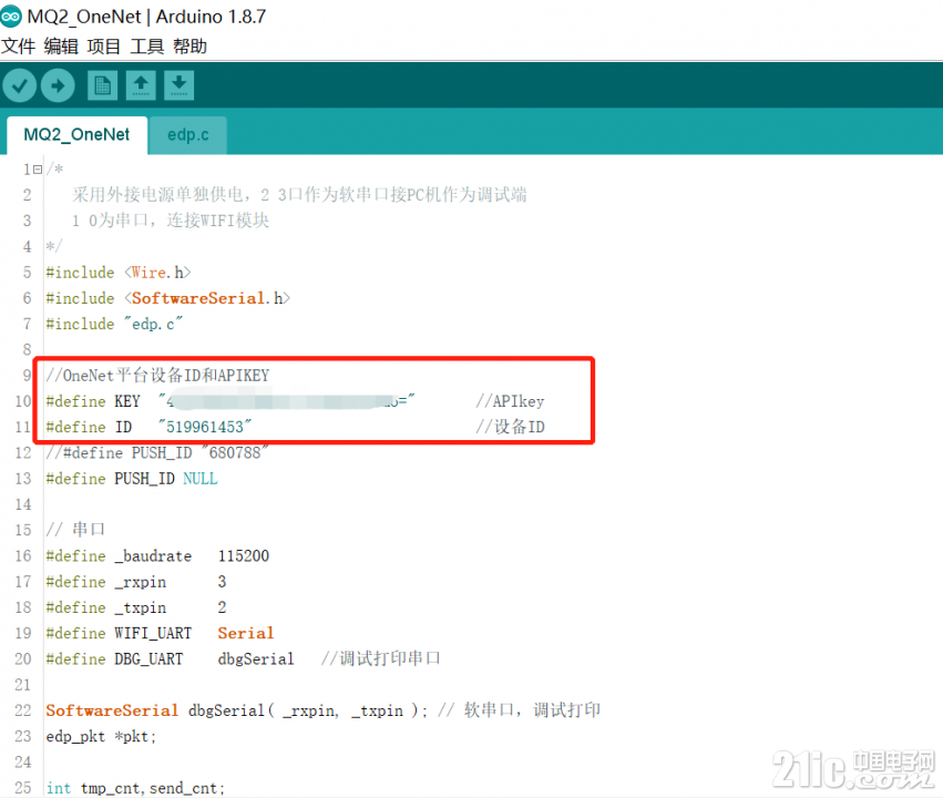

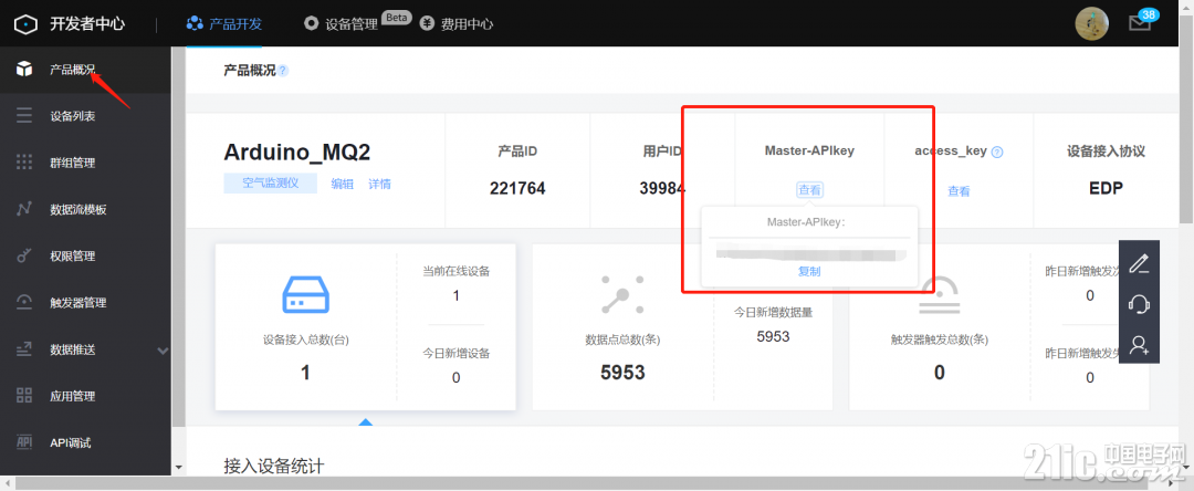

7、完成添加设备后,点击设备列表,查看设备ID;点击产品概况,复制APIkey,在Arduino程序中需要使用这两个信息;

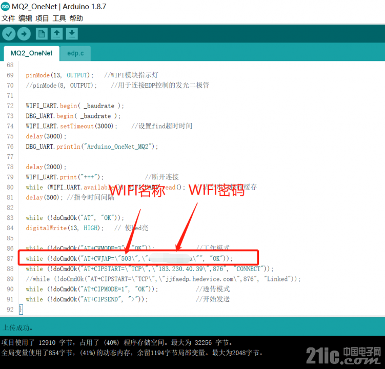

8、复制刚才的设备ID和APIkey到Arduino程序中,如下图所示:
9、修改程序中的WIFI信息为你使用的WIFI名称和密码:
10、将修改完成后的程序上传至Arduino,上传成功后,打开电脑串口调试助手查看设备连接信息:

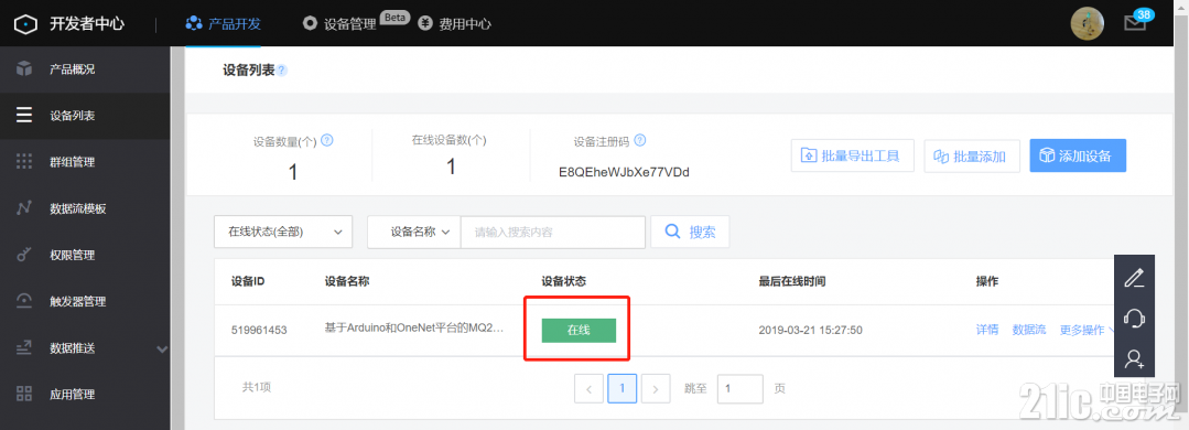

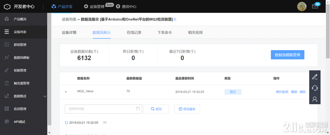

11、设备连接成功后,可以查看平台设备已显示为在线状态,同时点击数据流查看上传MQ2数据:

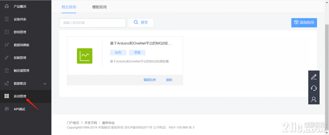

12、点击应用管理创建网页应用,添加应用描述信息,并在应用编辑界面添加折线图和仪表盘控件,分别用于显示MQ2变化趋势和实时数据,同时更改控件的数据流为MQ2_Value:
13、应用编辑完成后,保存,即可查看实时数据信息,此外可以通过下载设备云APP(网址:https://open.iot.10086.cn/doc/art656.html#118)登陆后在手机端查看数据信息:

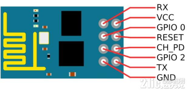

三、ESP8266模块固件更新:
参考如下链接:https://jingyan.baidu.com/article/0a52e3f4d03556bf63ed7253.html
  • 下载模式:CH_PD(EN)、RST、GPIO2、(接3.3V),GPIO0接地。
  • 运行模式:CH_PD(EN)、RST、GPIO2、(接3.3V),GPIO0接3.3V。
