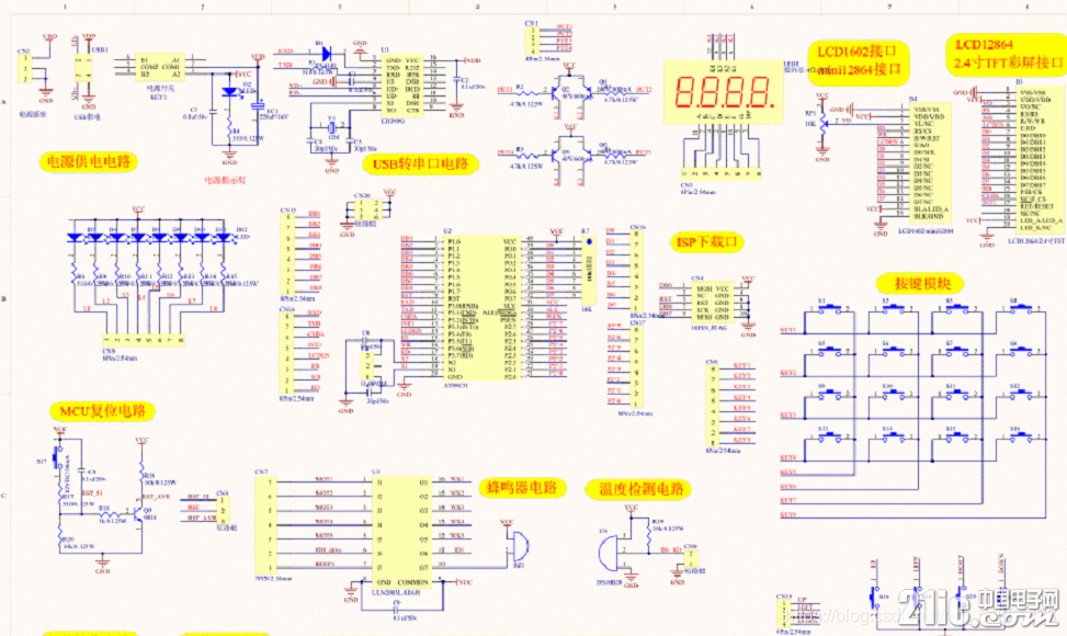

5.1 检测XY轴坐标
本系统由 STC89C52RC最小系统板为核心,光敏传感器根据光照强度分别检测XY轴坐标。光敏传感器是利用光敏元件将光信号转换为电信号的传感器,用来检测XY轴距离。
5.2 A/D转换模块
考虑到其他部分所带来的干扰,所以我们选择24位的A/D转换器。作为电子秤,系统对AD转换速度要求并不高,精度上24位的A/D足以满足要求。另外A/D转化器具有:抗干扰能力强和精确差分输入,低廉的价格等优势.综合分析,我们最终选择了精度为准确的HX711。
5.3 键盘输入
通过按键控制原点校正,按校正按键将当前的数字量记录下来并设为基准值,根据新检测的数字量相对基准值判断XY轴坐标。
5.4 电源模块
此次设计的稳压电源由电源变压器、整流电路、滤波电路和稳压电路四个部分组成,如图
5.5 电路原理图
