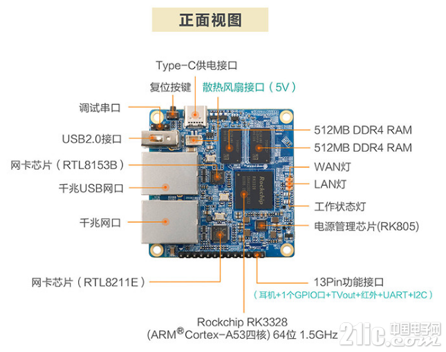

因为我是一个小白,我想实现的想法是,因为我是一名业余无线电爱好者,曾经看过一个大佬用树莓派刷一个hampi系统,集成一些SDR(软件无线电),做一个无线电环境,但我发现这个系统只针对树莓派,所以只能试试看,记录一下这个过程。芯片涨价,这个价位还是挺香的。
拿到开发板,先去官网看一下资料,了解一下开发板主角。以后好深入交流。
官网地址:http://www.orangepi.cn/Orange%20Pi%20R1%20Plus/index_cn.html
香橙派是一款开源的单板电脑,新一代的arm开发板,它可以运行Android 9、Ubuntu、Debian、OpenWRT等操作系统,兼容树莓派。香橙派使用Rockchip RK3328芯片,同时拥有1GB DDR4内存
file:///C:\Users\we\AppData\Local\Temp\ksohtml\wpsBA8.tmp.jpg
