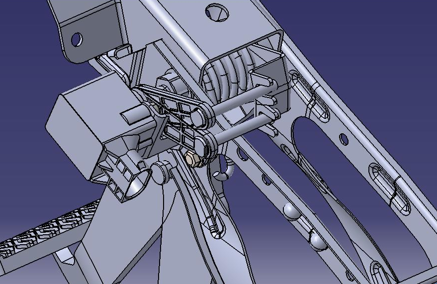

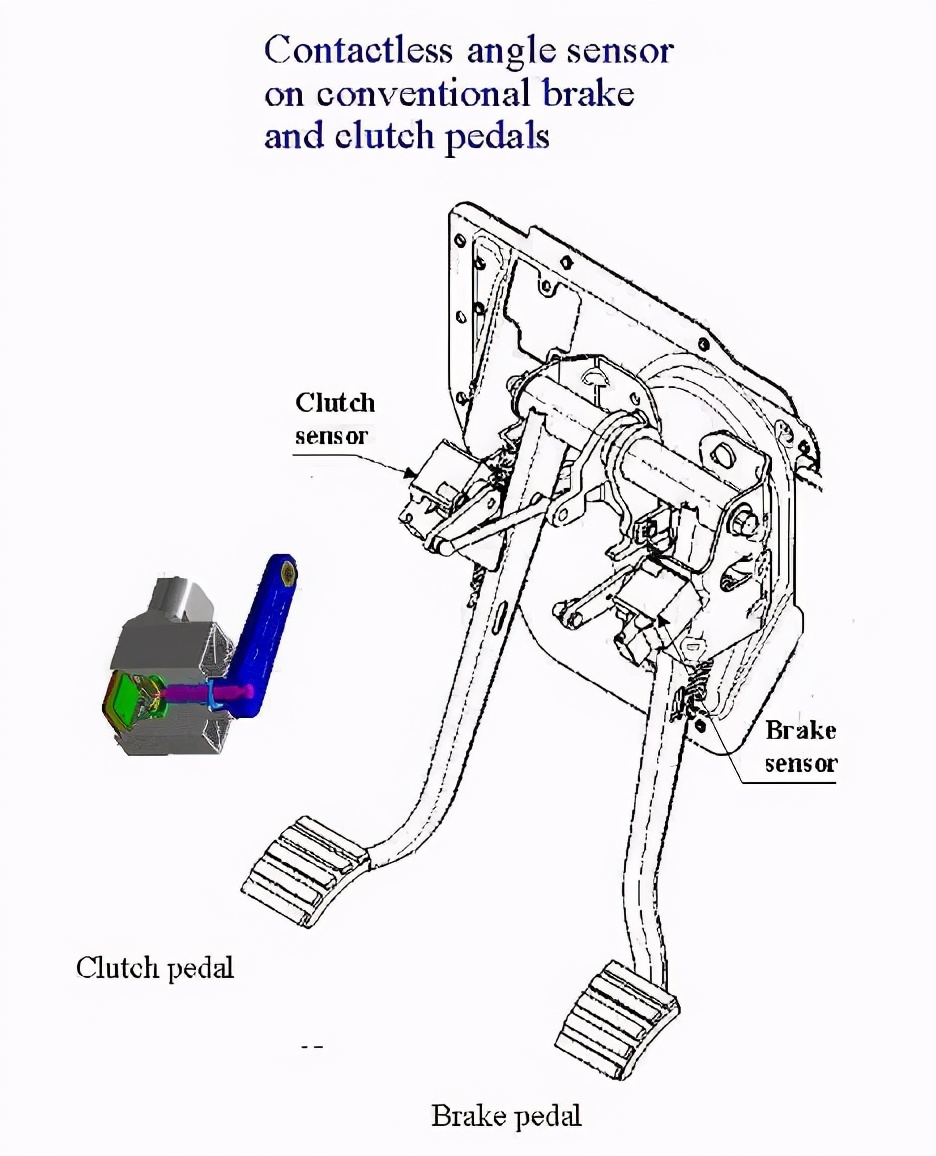

所以,一份车辆数据或音视频证明对车主来说是多么的重要,拍摄视频或在汽车上安装监测仪。拍摄视频可能对车主不太方便,但在车辆上安装带传感器的监测仪还是可以实现的,例如,在汽车行驶过程中是否有踩踏刹车和油门踏板,具体时间和车速下踩下的踏板,还有多大力度,踩得多深。
为特斯拉车主构思开发一款蓝牙刹车踏板监测器

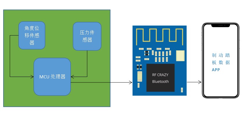

作为一家物联网工业传感网络和无线射频技术的科技公司,可能对汽车电控系统一窍不通,从没有涉及到汽车辅助驾驶和诊断领域,无法断定刹车系统出现了哪些问题。但我们能通过自己一些专业领域,例如利用传感装置实时监测车辆制动信息,帮助车主了解自己在刹车时踏板踩踏的数据,所以最近我们团队联想讨论了是否可以开发一款帮助车主监测制动数据的产品方案。

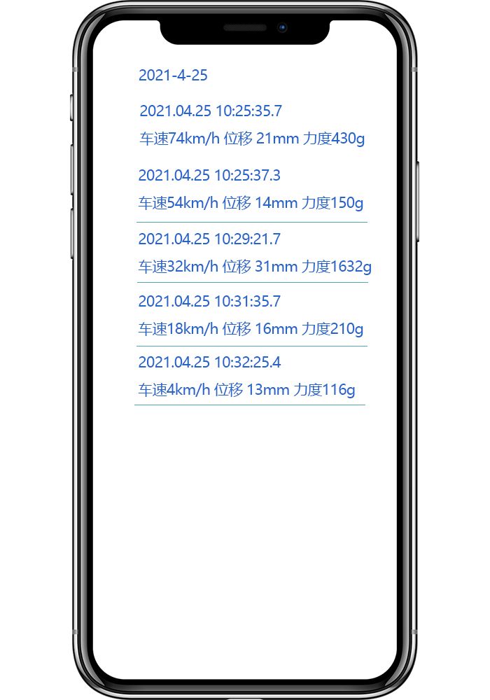

这套产品方案由角度位移传感器、压力传感器、蓝牙无线模块+控制处理器等器件组成。当你踩踏刹车和油门踏板时,角度位移传感器和压力传感器感应到模拟信号转变成与之相对应的数字信号,通过蓝牙(BLE)通信技术传输到手机,进行实时监测。压力和角度位移传感器每0.3s采集一次,将有效信息传输给主机,这样车主就能实时了解车辆制动踩踏情况。
需要了解更加详细的数据信息,还可以将产品通过OBD连接到汽车ECU,采集实时车速信息,并与实时踩踏数据相挂钩。
这套解决方案可以帮助车主知道平时行车时刹车和油门踩踏数据情况。也可以作为证据帮助车主进行维权。
