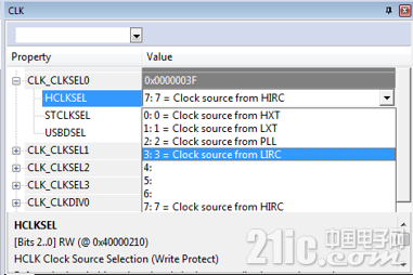

以Keil为例,System Viewer 是在除错模式下用来观察寄存器的的工具,非常实用。

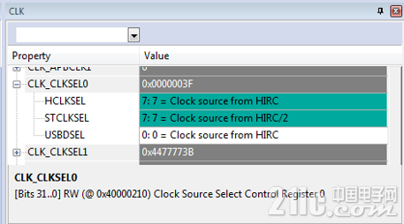

实时监控寄存器值 (框格变成绿色表示值有更新)。
直接在框格中修改值就可以暂时生效。

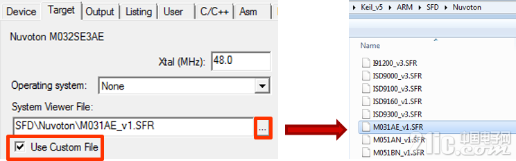

1. “Alt + F7” 打开 “Options for Target”并选择“Target”页面。
2. 检查预设的SFR档案与目标芯片是否相同。
若不同,勾选 “Use Custom File”可选择其他档案。

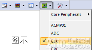

3. 进入除错模式,在工具栏中选择欲观察的外设。有以下三种方式可开启:Peripherals,图示或 View。
