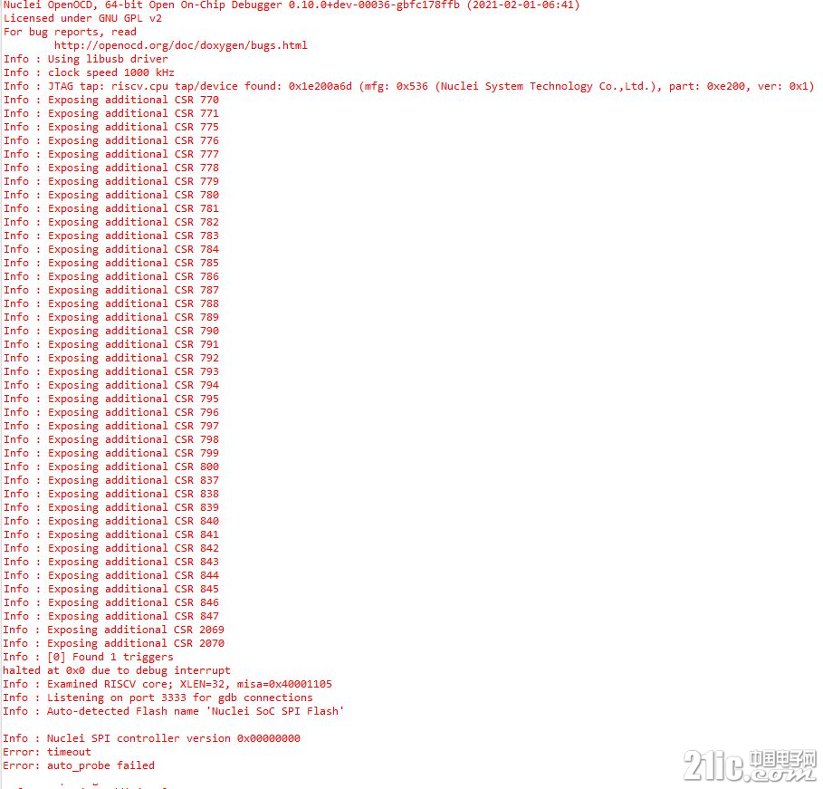

使用Nuclei Studio IDE下载helloworld工程报错?实在不知道为啥,用的模板例程都不对?求助!

这是调试RVSTAR板吗?这工程新建的时候选错模板了吧。。。
看给出的提示里面都出现了“Nuclei SoC SPI Flash”,是不是一开始选的时候选成了“Nuclei SDK Project for Hummingbird SoC”
