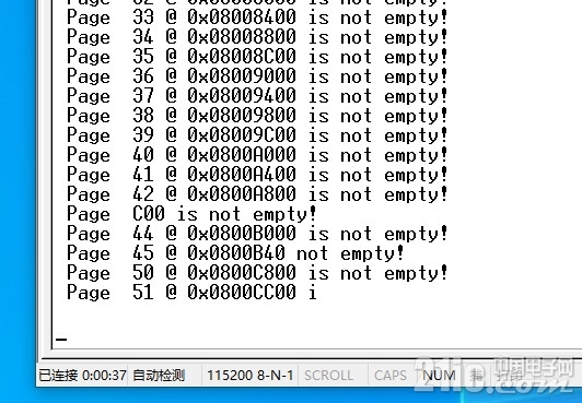

模块来自某商城,那里的论坛发了测试结果,可惜那里人气太差,原厂估计也不会看,在这里再发一下。
初步测试了一下BLE-SER的性能,也就是CH9140的性能,比较失望,不如市面上做得比较好的蓝牙串口模块。
软件和驱动不支持Win7,测试环境为Win10,硬件方面电脑内置蓝牙为BLE4.0版本。实测添加串口正常。
PC使用超级终端链接虚拟出来的COM4,访问我的设备。实测当设备命令相应比较长的时候会有中断,可能是CH9140固件的bug。
尝试用蓝牙串口通过ymodem协议给设备更新固件,提示:超过了错误的极限值,然后就退出了。
以上的两个操作,使用HC-06蓝牙模块都是一切正常的。测试时蓝牙模块就在PC的旁边,不存在信号不好的问题。需要注意PC的蓝牙为4.0版本,不知道是否有影响。HC-06使用的是蓝牙2.0+SPP。
还有要注意的是,测试时使用的软件为“超级终端”,直接输入命令行,同一个界面下同时显示输入输出,和串口助手及手机上的BleUart那种一问一答方式有所差异,Putty,SecureCRT也有这种串口终端模式。

WCHTech2| | 2021-5-19 11:51 | 显示全部楼层
您好,非常感谢您的评测。
1、沁恒CH914x的主要定位于低功耗蓝牙的数传应用场景,
2、后期会有一款ESSOP10封装
价格方面可直接联系销售:025-52638388
PS:PC端的蓝牙为4.0的话,MTU最大23,每包最多传输20个字节,相较蓝牙4.2版本,MTU最大247,对速率有一定的影响。

豚豚大虾| | 2021-5-25 10:20 | 显示全部楼层
你好:
串口中断可能是蓝牙传输时是按照连接间隔发帧,导致超时引起的。也有可能是串口的误差导致串口数据错误引起的。
电脑蓝牙不支持蓝牙或者不支持4.2的蓝牙可以使用沁恒的dongle解决,dongle连接9140后,dongle的USB接口在电脑端虚拟出串口,蓝牙端dongle和9140直接通讯这样蓝牙端的速度和响应时间都可以很快基本上115200都可以传输的。
